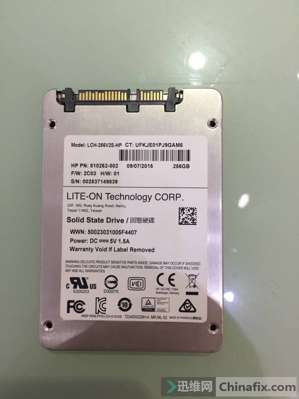

  收到同行送来的故障机壹台HP的笔记本,因为固态硬盘导致的进不了系统,经检测是固态硬盘有问题,硬盘无法识别硬盘。
怎么维修无法识别硬盘故障 图1
      拆解出来,套上移动硬盘的外壳,主控是慧荣的SM2246AA。要开卡量产的话需要转接 成USB接口,插入电脑USB2.0接口,据说这样量产成功率会高一些。

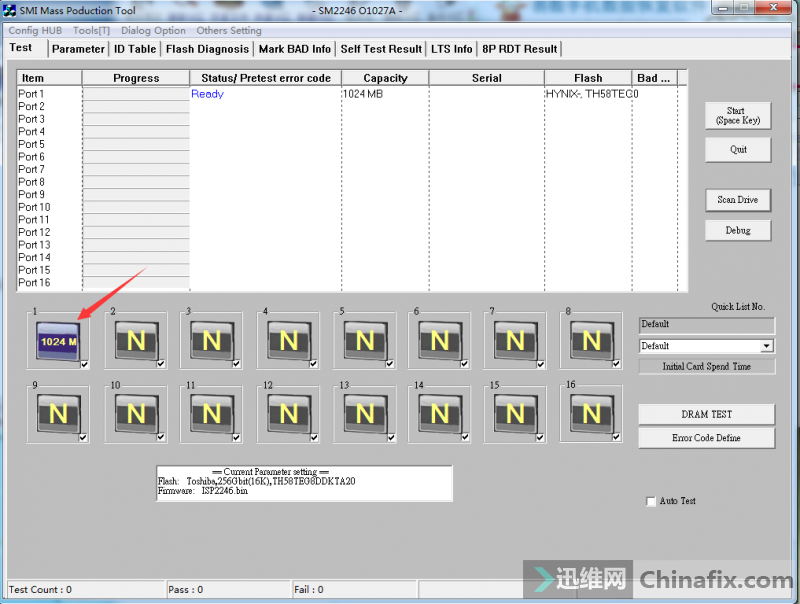

  等电脑有反应的时候,立刻 马上拔出你插入的工具,然后就变成这样了。
怎么维修无法识别硬盘故障 图3

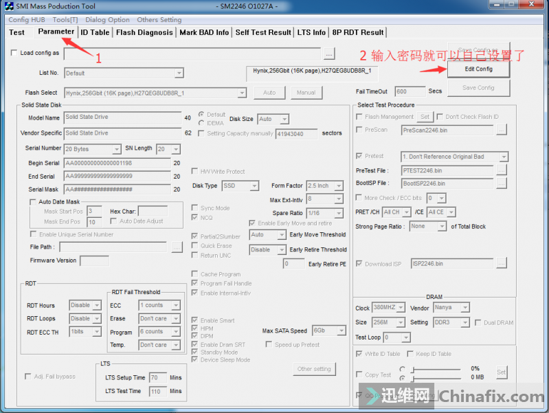

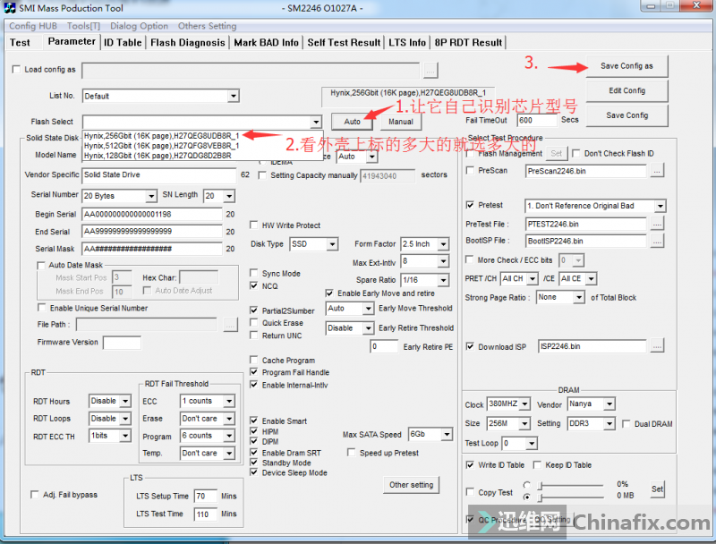

  已经可以认到了,但容量只有1024MB,下面开始表演真正的技术了,请看图解。
怎么维修无法识别硬盘故障 图4
怎么维修无法识别硬盘故障 图5

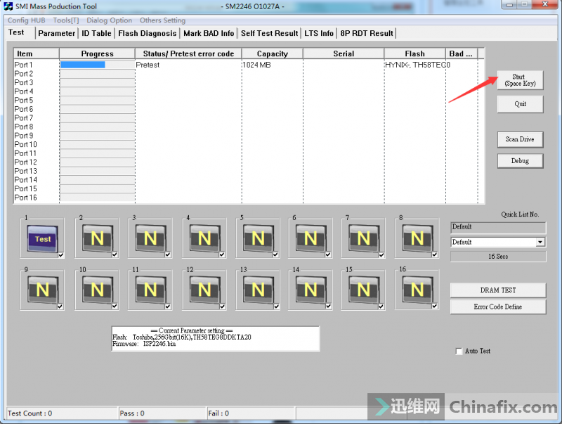

  怎么维修无法识别硬盘故障 图6

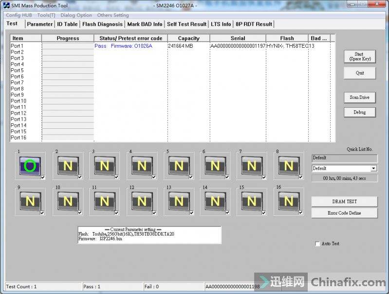

  到这里就算成功了,只需要几分钟的时间241664MB。
 怎么维修无法识别硬盘故障 图7
      然后 然后用分区工具 分下区就行了,至此,无法识别硬盘故障解决。
