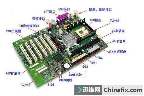

  6、华泰克主板点不亮:
  问题现象:收到其他维修同行的一台电脑配置的硕泰克主板,最近发生如下问题:打开电源开关后,电源风扇、处理器风扇正常转动,但CDROM、硬盘没有反应,等上几分钟后电脑才能加电启动,启动后运行一切正常。在通电情况下重新启动也没问题,但冷启动后又会出现上述问题。问题分析与处理:从问题现象看,首先认为是电源有问题,于是替换电源,但问题依旧。转而将目标指向主板,由于加电后主板可以正常工作,证明主板芯片没有问题,于是将目光集中在主板的电源部分,由于电源风扇和处理器风扇转动正常,由此可以推断供电正常。将电脑运行几分钟后关切断电,用手摸主板电源部件,发现处理器旁的几个电容温度很高,于是初步断定是电容有问题,用相同型号的新电容重新焊上后,电脑故障机修到这里,终于修好值得探讨。。

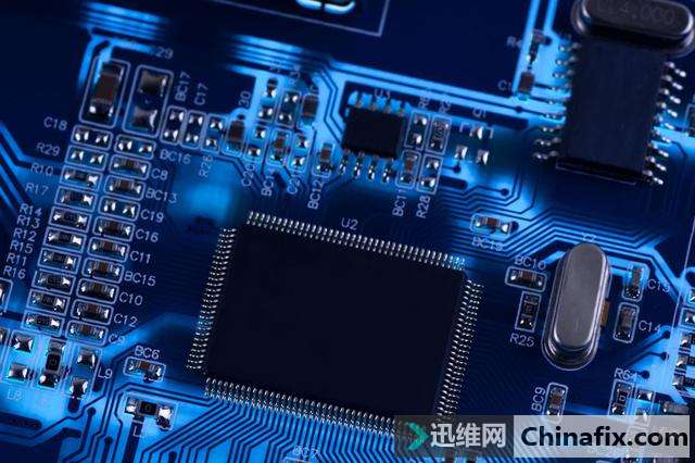

  11、系统时间变慢:
  问题现象:收到其他维修同行的一台电脑已运用较长时间,最近出现系统时间变慢的现象,重新设置好时间后,隔几天又会慢下来。问题分析与处理:由于系统是时间变慢,估计应该是主板电池没电了,更换新电池后,问题依旧。取出主板仔细观察,发现主板电池旁边的电容有破坏的迹象,而该电容恰好是主板计时电路上的一个元件,计时电路依靠石英晶体的振荡来计算时间,因此估计问题就在这里。处理方式为:先用无水酒精棉清洁计时电路附近的电路板,仍不能排除问题,更换电容和石英晶体后问题排除。
