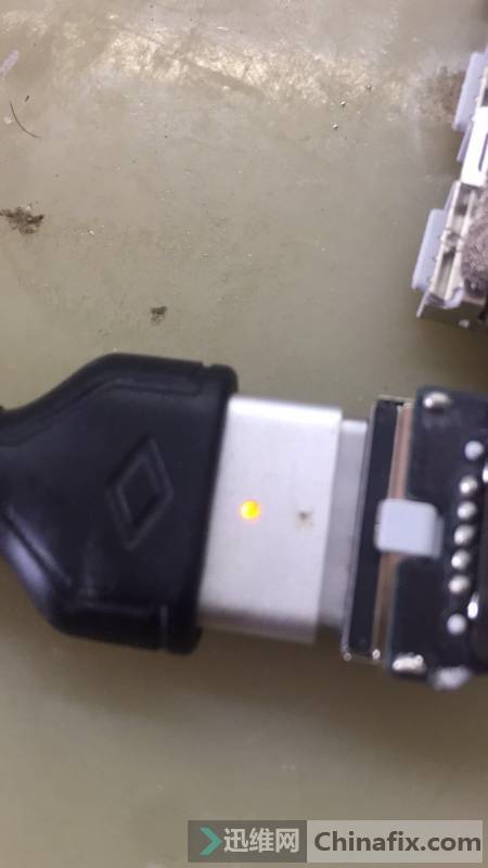

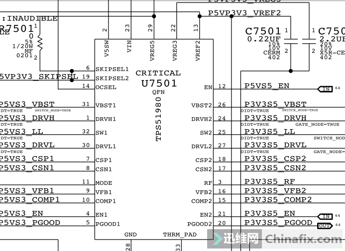

  客户送修收到其他维修同行的一台苹果A1502,版号820-4924-A,描述的故障是笔记本不触发。到手插可调,转换头指示灯不亮,待机0.008A。拆机后测公共点电压16.5V正常,测了下开关脚3V电压正常(未测待机电压,测开关有3V,忽略了待机电压)。
  测EC的SMC_ONOFF_L 脚电压有跳变,测PM_PWRBTN_L为0V,测对地正常,追查由=PP3V3_S5_REG拉高,这个电压由=PP3V3_S5_REG转换而来,=PP3V3_S5_REG就是待机电压(这是第收到其他维修同行的一台正式修理到的机子,待机有没有电压我也记不住了,不过既然这里有用到,那一定要待机就有电压才对)。=PP3V3_S5_REG由U7501产生,看图纸。
苹果A1502笔记本不触发检修思路 图1

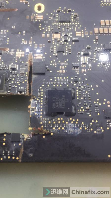

  先测工作条件,23脚VIN 16.5V正常,12脚EN P5VS5_EN无电压。追查 P5VS5_EN由SMC_PM_G2_EN转换而来,SMC_PM_G2_EN由U5000发出,也就是EC。那就测EC的工作条件,供电VDD、VDDA,时钟SMC_CLK32K,复位RST*,电压都正常(不知道我找的对不对)。怀疑是EC坏了,苹果EC带程序的,买EC都是买料板自己拆。
苹果A1502笔记本不触发检修思路 图2

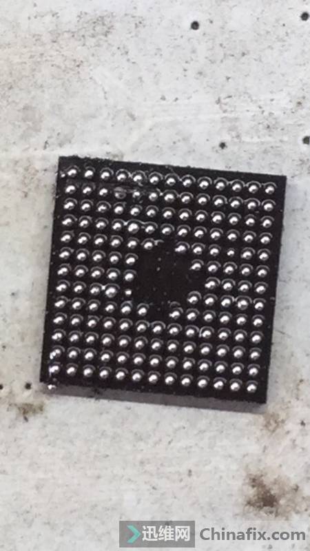

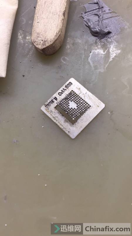

  到手的料板,大芯片都拆走了,不知道怎么拆靠谱,朋友说BGA,那就BGA吧!无铅温度,直接干,干下来后蛋疼了,第一次换,所以不知道这EC要植珠。朋友说手工摆,嫌麻烦,PASS,上网定了个钢网,第二天收到钢网,然后直接开干,给你们看下成果。
苹果A1502笔记本不触发检修思路 图3
  是的,你没看错,刚网被干废了,植珠还没成功,没办法,再定不可能了,老老实实手工摆吧!

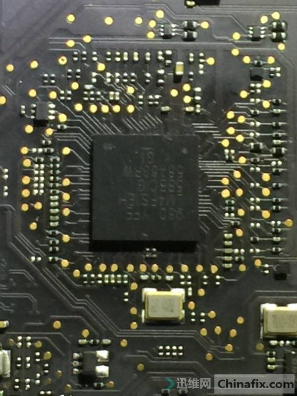

苹果A1502笔记本不触发检修思路 图4
苹果A1502笔记本不触发检修思路 图5

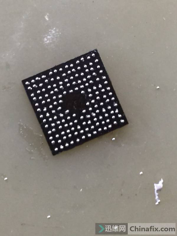

  然后就是上机上BGA。
苹果A1502笔记本不触发检修思路 图6

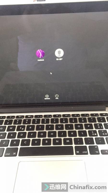

  心里石头落地了,然后上机,开机声有,但不显示,心里一万头草泥马奔腾而过。正纠结中的时候屏幕亮了一下,一个白色文件夹打着问号跳了出来,一下反应过来,硬盘没装,赶紧上硬盘,再次触发,完美亮机。
苹果A1502笔记本不触发检修思路 图8
