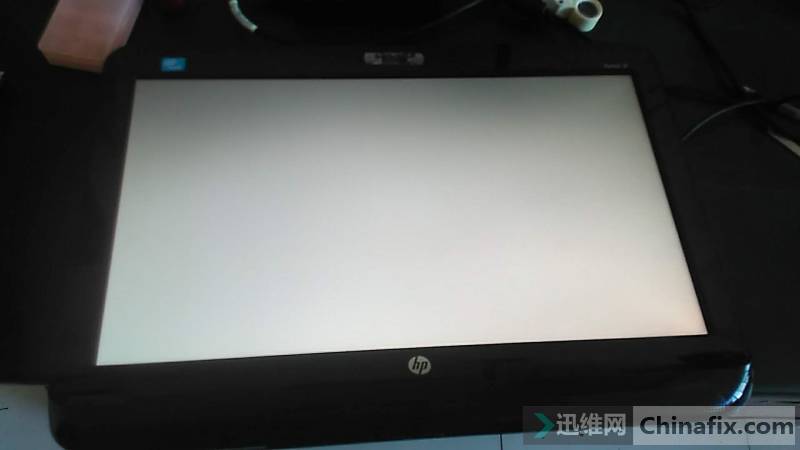

  客户送修HP一体机,一来就说要换一根屏线。故障是开机白屏,键盘大小写灯亮,在其它地方说是屏的问题,换了个屏故障依旧。然后又告诉客户是屏线的问题,说那边没有,所以拿我这里来了。
  告知客户,如果确认更换屏还是开机白屏故障,基本可以确认是主板电路的问题,屏线概率非常低(开机白屏,一点闪屏的迹象都没有)。反问客户,上家维修屏都换了还会差一根屏线?如果客户坚信就是屏线的问题,我也可以帮忙直接更换。客户想了下,最后直言不管什么问题修好多少钱?就喜欢这么爽的,报价开单,留机。

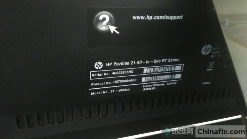

  机器型号:
简单粗暴的解决HP 21-A068一体机开机白屏故障! 图1

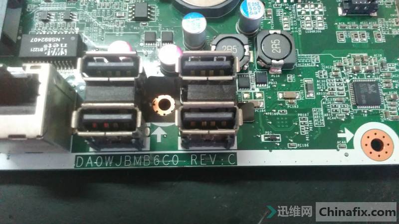

  版号:DAOWJBMB6C0
简单粗暴的解决HP 21-A068一体机开机白屏故障! 图2
  开机白屏故障:
简单粗暴的解决HP 21-A068一体机开机白屏故障! 图3

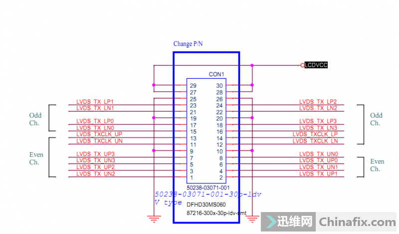

  维修思路:

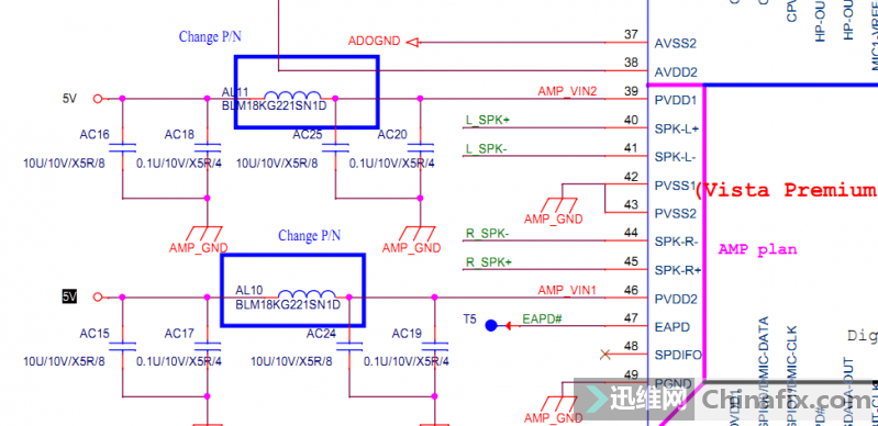

  开机白屏除了屏故障,还是很好修的,直接找到图纸,屏接口LCDVCC。
简单粗暴的解决HP 21-A068一体机开机白屏故障! 图4
  运气比较好,秒杀的节奏。

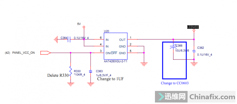

简单粗暴的解决HP 21-A068一体机开机白屏故障! 图5

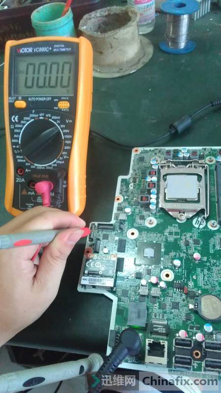

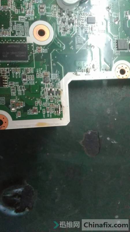

  来源于稳压芯片U20,测6脚5V供电没有。
简单粗暴的解决HP 21-A068一体机开机白屏故障! 图6
  续继查,5V原来为二级电压,触发后才有(刚测LCDVCC上电在屏接口,稳压芯片的供电多数为待机供电,芯片由开启控制,而这个供电也由二级电压提供的)。
简单粗暴的解决HP 21-A068一体机开机白屏故障! 图7
  上电,U20的6脚供电5V正常,3脚开启正常,1脚输出还是为0V。这个稳定芯片修开机白屏故障太多了,直接,简单,粗暴,一烙铁干掉U20,1脚和6脚直连。
简单粗暴的解决HP 21-A068一体机开机白屏故障! 图8

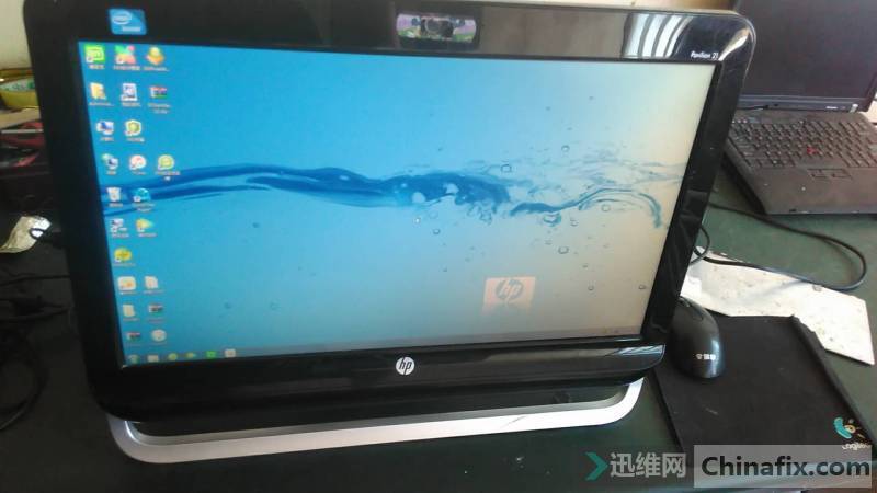

  装机收工,显示正常。
简单粗暴的解决HP 21-A068一体机开机白屏故障! 图9
  测试了几个小时稳定。还好客户没那么坚信上家,硬要我去换屏线。至此,HP 21-A068一体机开机白屏检修思路结束!最后,把图纸一并分享给大家。
