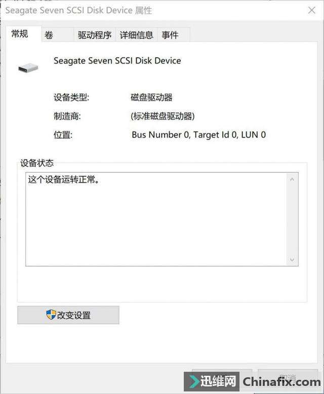

  在列出的硬盘列表中选择要加速的移动硬盘,双击,打开这块硬盘的属性界面,点击左下的“改变设置”按键。

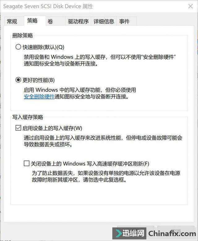

  在打开的设置页面中,选择“更好的性能”,并且确认“写入缓存策略”部分的“启用设备上的写入缓存”选择框已经被选中,并且最好不要选择第二个选项,否则更容易在意外断电或拔出时出现数据遗失。

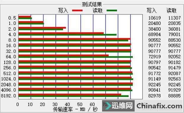

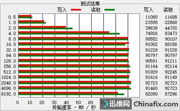

  重新启动后,这块移动硬盘的最高读写速度、程序读写速度、小文件读写速度等都有显著提升,在移动硬盘上直接打开文件也变得更流畅了。
不花一分钱,给移动硬盘加速!设置前速度 图五
不花一分钱,给移动硬盘加速! 图六

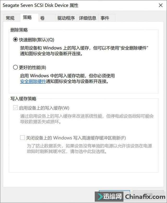

  其实这种方式就是再次打开了硬盘上的写入缓存,而之前Win会关闭USB移动储存设备上的写入缓存以保证数据安全。另外这个方式并不会提升USB接口的速度,所以已经接近USB 2.0/3.0接口速度极限(50MB/s和500MB/s)的移动硬盘,就不会有显著的速度提升了。
