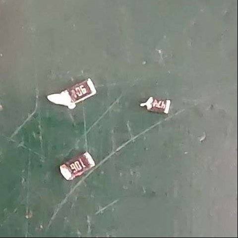

摘要: 收到同行送来的故障机壹台50寸康佳LED50R5100DE液晶电视,不良现象为开机几秒后关机,自动重启反复亮一下就灭,能听到开机声,指示灯红绿交替闪,拆机外观检查没有明显故障原件,电容无鼓包,上电量测瞬间开机5V,12V,24 ...
    收到同行送来的故障机壹台50寸康佳LED50R5100DE液晶电视,不良现象为开机几秒后关机,自动重启反复亮一下就灭,能听到开机声,指示灯红绿交替闪,拆机外观检查没有明显故障原件,电容无鼓包,上电量测瞬间开机5V,12V,24V正常,拔下灯条供电排线,开机有时1分多钟才会断电,用点灯仪检测各LED灯条正常(排除灯条驱动电路),测试有时开机后不等断电直接按关机键,可以正常关机(排除主板),正常关机后12V,24V输出为0正常,但5V待机电压有时有,有时无,分析为电源板5V待机电压异常,才导致反复开关机(开机键已排除),分析线路图量测整流桥正常,后量测NB905 IC(FSL206MR)的第4PIN 电压异常只有0.5V跳变,此电压经过电阻分压(220V*0.47M/20.47M),计算可知正常为5V,拆下电源板量测发现2个10M的电阻RB902和RB901,后者变大,拆下单体量测无穷大,应该就是这个电阻坏掉导致的,这个本体标识106的电阻,不太好找,所以要改分压电阻,用105的1M的电阻替换,2个都换掉,再把RB905本体标识474(470K)的电阻换成473(47K),换好后,直接装机测试开机正常不断电了,量测NB905第4PIN电压5V也正常,测试2小时没问题。以上供同行参考。
