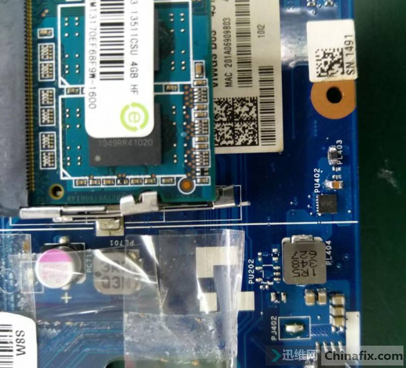

      收到同行送来的故障机壹台联想G510故障机,故障是时开机时不开机,掉电关机 不过隔离保护电路,接到此机时,机器是可以开机的,进系统也正常的,客户说的故障是有时候开机,有的时候想用的时候,怎么开也开不了,第一天放在我店里,放了一天的音乐,一切正常,没发现任何问题,第二天去上班后,拿出来开机,发现屏幕亮了之后,没几秒自动关机了,再开也是几秒关机了,由于手上要修的机器很多,就没管这收到其他维修同行的一台,先放一边去了,下午稍稍抽出点时间,再来开机看看,居然又开机进系统了,先没时间去理它了,又去忙别的了,又过了一天,早上开机试试,开机显示后就掉电关机了。     说句实在的,做维修的,最不愿接这种时开机时不开机,不稳定的机器,耽误工夫时间,浪费精力,还有修不好的可能性。如果没找到关键故障点,没彻底解决问题,你收了费用了,客户也会三天两头来找你的。    赶紧腾出点时间,拆开主板看看,主板成色很好,也没有进过水,G510的笔记本主板C面壳下面有一层透明胶纸防护的也是很好。
   首先目测主板,没发现明显的烧坏的地方,只发现其中靠近PU402 和PL403 中间有一颗大的滤波电容,貌似有烧过的痕迹,颜色有些不一样,但测量对地阻值是正常的。
  先将它换掉,图纸上是有标识,主板没有标识,不管它叫多少代号,先换掉。

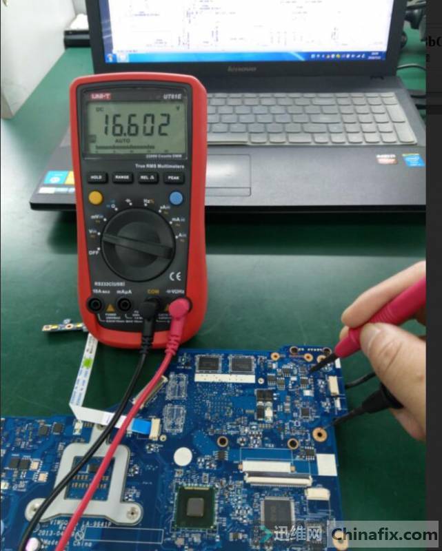

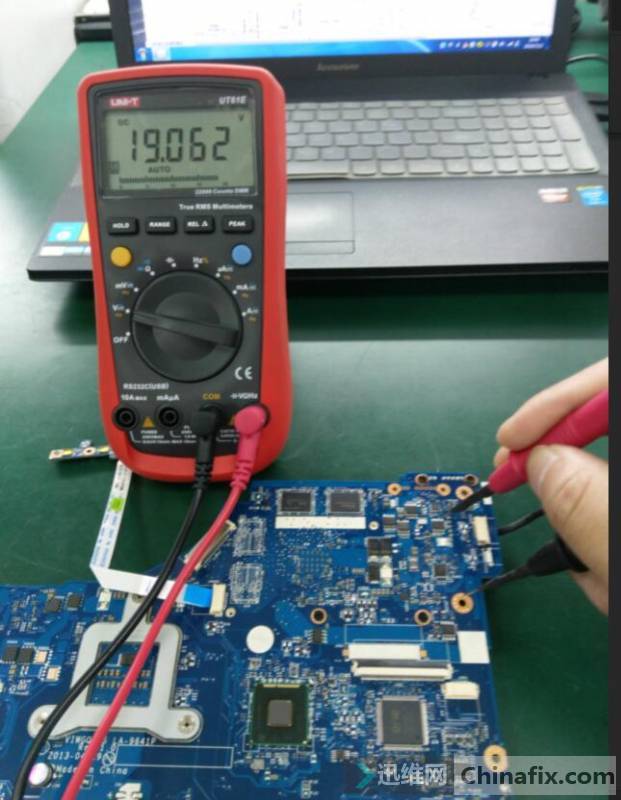

   换完了试机,开机正常,拿万用表测量时,发现VIN有19V电压进来,过了隔离保护电路后只有16V-16.6V电压,但是机器还是可以进系统的,正常的。
联想G510 时开机时不开机,掉电关机 不过隔离保护电路检修思路 图3

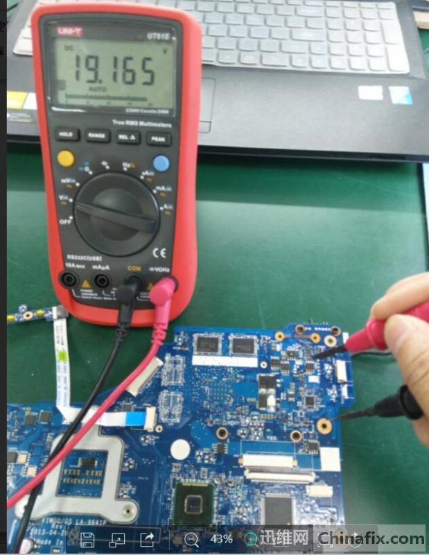

  又将主板放了几小时后再测量,过了隔离保护电路后,又变成19V了。
联想G510 时开机时不开机,掉电关机 不过隔离保护电路检修思路 图4

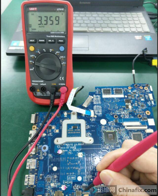

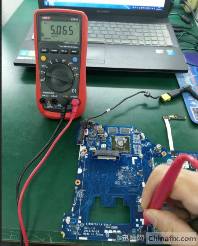

   无论是在16时还是19V时,待机 3V 和5V 都是有的,一切正常。

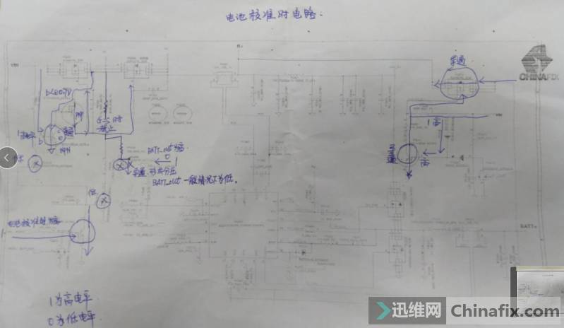

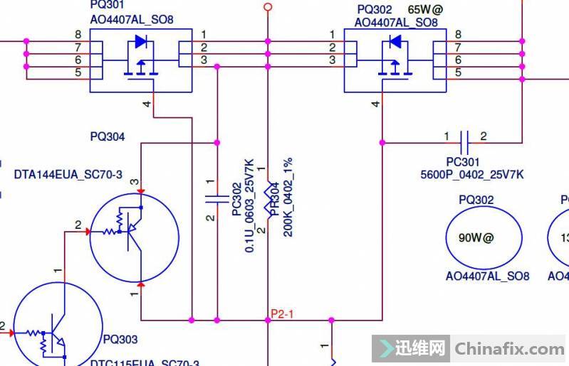

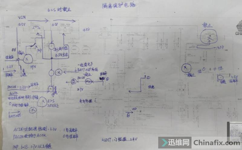

  测量PQ301 PQ302G极都为16V,明显的保护了,PQ301 PQ302都是P沟道MOS管,要完全导通PR304 和PR305形成分压为8.5V左右,想想是哪种故障导致的不分压呢,为此我专门打印电路图出来分析,为此将以前的隔离保护电路又拿出来好好用笔来温习一遍,见下图:
隔离保护电路分析:
联想G510 时开机时不开机,掉电关机 不过隔离保护电路检修思路 图7
 电池校准时电路:
联想G510 时开机时不开机,掉电关机 不过隔离保护电路检修思路 图8

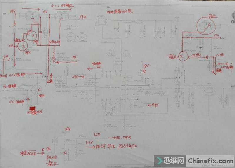

  导致不分压的条件,我分析的有下面4种情况:
  1、 ACOFF 为高电平,PQ305导通,让PACIN 拉低到地为低电平,从面PQ307截止,不分压。实测为低电平 0V.  排除。
   2、 BATT OUT 为高电平 ,PQ314导通,ACOFF 本来就为低,PQ305还是截止状态,BATTOUT 为高电平,另一路PQ306 导通,通过PR306,形成分压.实测为低电平 0V.  排除。
   3、PACIN为低电平,实测为3.2V高电平, 排除。
   4、PQ307损坏或不能完全导通,会导致PQ303导通,从而拉低P2电压。从料板上找一个同型号的上去故障依旧。从面排除了PQ307的故障。
  故障点都排除了,难道是PU301   BQ24737的问题导致?在测量条件都正常,刚好手上有一样的芯片,代换了一个,结果还是一样。
   又打印一张,决定再在图纸上分析下。
联想G510 时开机时不开机,掉电关机 不过隔离保护电路检修思路 图10

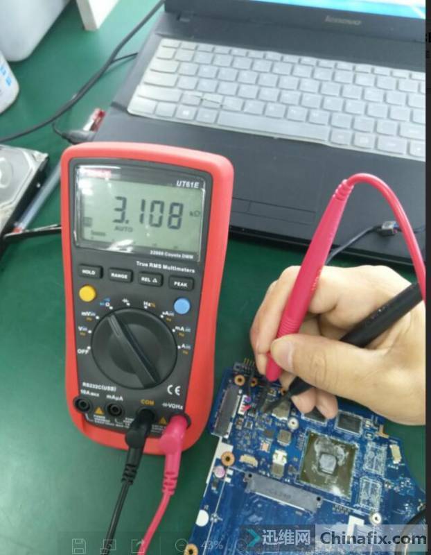

  其实有时候,故障点就离我们那么近,我们却看不到,测量不到它,理清了头绪,再次从分压电阻这里测起,再次测量PR304,电阻阻值,上次测量为200K。
联想G510 时开机时不开机,掉电关机 不过隔离保护电路检修思路 图11
  这次再测量变成了3K多。
联想G510 时开机时不开机,掉电关机 不过隔离保护电路检修思路 图12
   一般情况下,电阻阻值只会变大,不会变小,拿下来测量阻值正常,应该是受别的元器件影响,排除了PC302后,拆掉PQ302后阻值恢复正常,更换一个同型号P沟道MOS管上去后,阻值恢复正常。

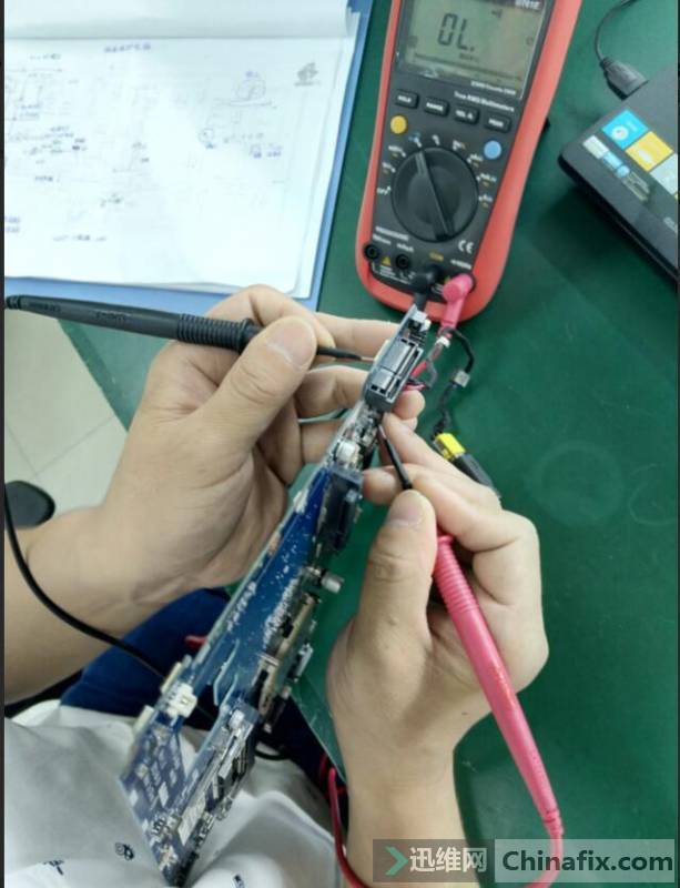

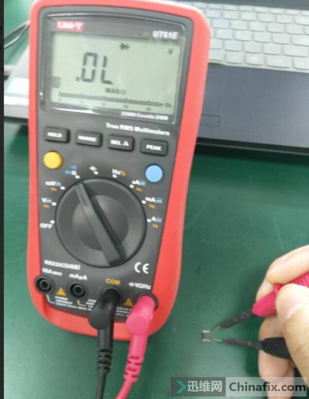

   再测量原来的MOS管,D到S极阻值:正常。
联想G510 时开机时不开机,掉电关机 不过隔离保护电路检修思路 图14
  S到D极阻值:无穷大 正常。
联想G510 时开机时不开机,掉电关机 不过隔离保护电路检修思路 图15

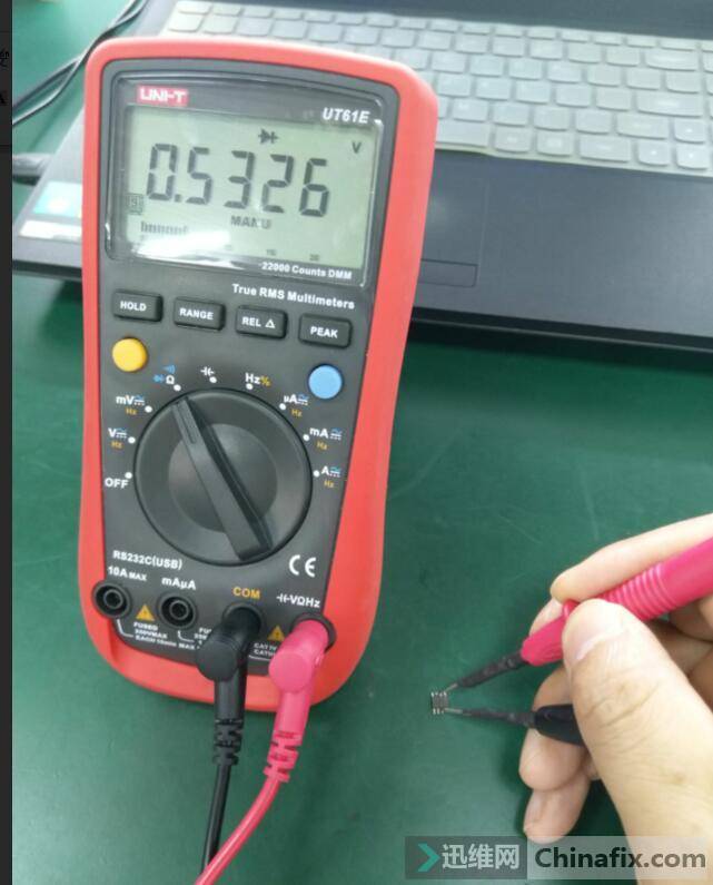

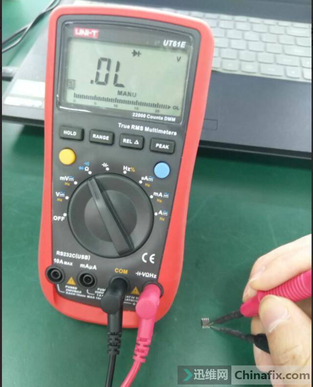

  G到S极阻值  S极到G极阻值 二极管档测量,都为无穷大  正常。
联想G510 时开机时不开机,掉电关机 不过隔离保护电路检修思路 图16

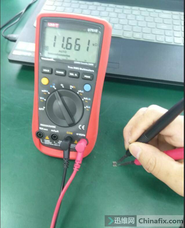

   用电阻档测量:11.66K欧  问题所在点,真正的原因找到,刚在板上测量时还是3.1K欧,这会阻值又变大了不少,放了一晚上,今天测量为150K 欧,电路肯定又恢复了正常工作。等它达到一定值时,就又可以开机了。这就是有时候开机,有时候不开机,有时候掉电关机,有时候又不过保护隔离的真正原因。

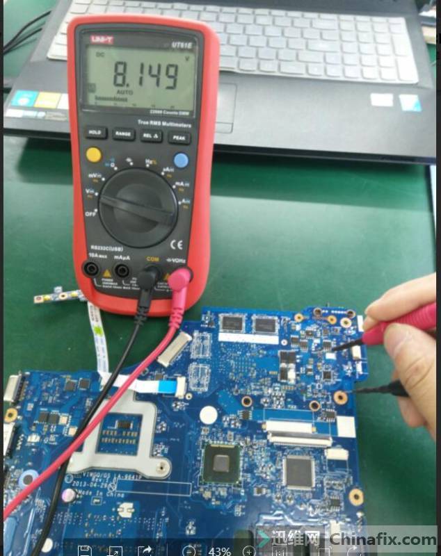

   上电测量分压电阻 ,分压后为8.1V。
