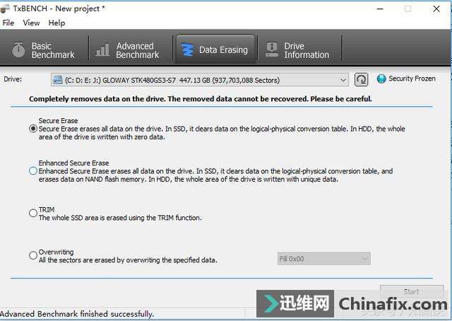

  TxBENCH是日本Texim株式会社所开发的一个SSD测验软件,它不仅仅具有非常丰富、强大的测验功能,它还为SSD提供了Secure Erase(安全擦除)功能。
固态硬盘掉盘如何维修?固态硬盘掉盘怎么修理 图1
  SSD为什么要安全擦除呢?在我们SSD报废时,或者转让时,我们用Secure Erase(安全擦除)能够帮我们彻底清除SSD里的数据,无法被恢复,可保证我们的数据安全。另外SSD掉盘也可以通过Secure Erase(安全擦除)来抢救一下。
  为什么SSD发生掉盘可以通过Secure Erase(安全擦除)来抢救一下呢?大多数SSD发生掉盘的原因是异常断电导致FTL出错,或SSD储存单元出现大量错误,为了避免继续写入读出错误的数据,主控采取了shutdown的做法,使得主板Bios短暂/长久无法再识别到SSD。Secure Erase 能清理掉SSD里的错误数据,标注破坏单元超标的Block,将它们隔离起来,让SSD重新恢复出厂状态,搞定SSD掉盘的问题。
  下面我们来示范一下,看看如何用TxBENCH对SSD进行Secure Erase(安全擦除)。
固态硬盘掉盘如何维修?固态硬盘掉盘怎么修理 图2
  Secure Erase——常规安全擦除。Enhanced Secure Erase——增强型安全擦除。Overwriting——通过覆盖写入达到擦除的目的。这三项着重于清楚SSD/HDD上的所有数据,使其不可恢复。
  TRIM——全盘运行TRIM安全擦除,使得SSD恢复出厂状态。该项可用于对掉盘的SSD进行抢救性恢复。如果你的SSD经常掉盘,或者无法识别,甚至掉速,那么你都可以尝试用TIRM功能对SSD进行擦除,使其恢复出厂状态。
