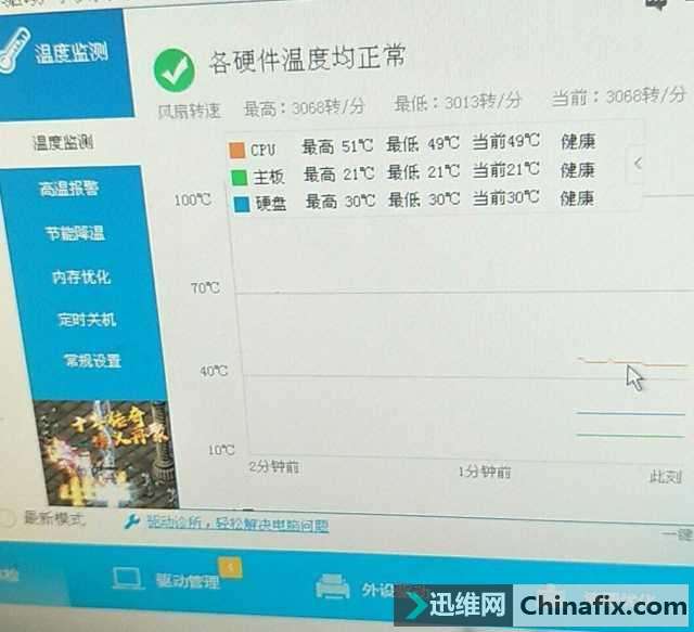

于是,让用户打开驱动人生7上的【温度监测】功能,然后让用户一边玩游戏一边观察温度监测的处理器主板硬盘显卡等温度变化。
图:刚开机是温度还算是正常的

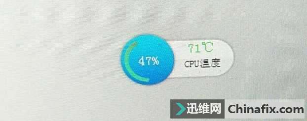

果然,如驱动哥所料,刚开机的时候,各项温度都是正常的,但玩游戏一会之后,处理器温度从50°升到71°,最终突破80°,90°,100°,最后自动关机。
好了,电脑自动关机的原因找到,就是处理器温度过高导致的,接下来的搞定方案,不是清理处理器风扇灰尘,就是直接换处理器风扇。

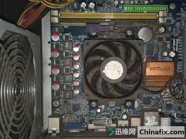

处理器温度过高的罪魁祸首——灰尘太多

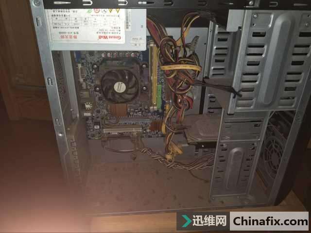

额, 拆开机箱一看,灰尘果然不是一般多。
图:用户发来的照片——整个机箱内部都是灰尘
图:处理器风扇和散热片上都是一层厚厚的灰尘
驱动人生粉丝用户清理处理器灰尘之后,电脑能正常运用,也就暂时不用更换处理器风扇。

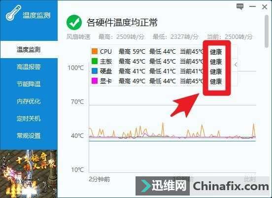

最后,如果大家觉得大家电脑温度异常的话,可以打开驱动人生7温度监测,看看温度如何,健康状态如何。
如果看不懂数据,可以将温度监测的截图发到【驱动人生】微信公众号上,会有驱动哥给你回复哦。
