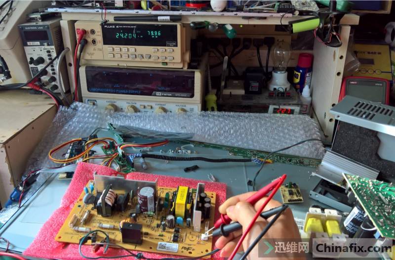

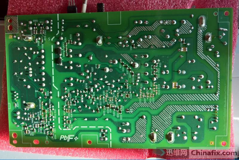

      收到同行送来的故障机壹台京瓷2200打印机,故障现像为电源不通电。经检查发现电源板无电压输出,拆下电源板检查发现F151保险管烧坏,Q201开关管K4104也烧坏了,把Q202拆下检查正常。
  更换损坏的零件后通电测试300V正常,但还是无输出,检查板上其它元件发现测量D213的数值在132左右,拆下检查二极管是正常的。Q201无PWM波形,跑线路发现上一级是来自Z401,丝印为1D310的IC,判定为IC坏。
  这个IC比较冷门,一时找不到,客户要得急,只好淘宝发板回来换,留下来慢慢修。后来在淘宝上找到有拆机件,买回来更换上去,电源正常输出24V。

  这个电源淘宝也有点贵,修起来不难,就是IC冷门不好找。
