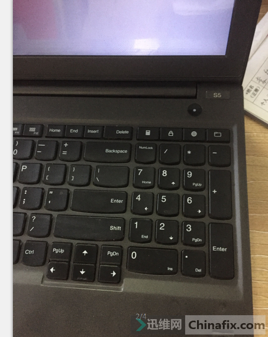

  再次测试,连续的开合开合还是笔记本闪屏,天呐,要了我的命啊!屏幕拿下来装其他机器测试没问题,然后各种拆装倒腾,拔键盘线、拔摄像头线,所有外设全部拔了,然而并没有什么卵用,还是笔记本闪屏。

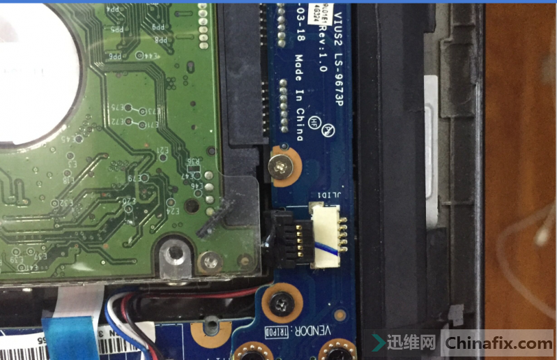

联想Thinkpad S5笔记本闪屏故障艰难维修 图3
  这个插座JLIDE,还没拔,试试吧!死马当活马医了,插电开机,再开合开合试试,不闪了,使劲摇晃都不闪了。不容易啊!赶紧看下那个线是链接什么用的。一看是指示灯的,就一个红灯的指示灯。换了之后问题解决了。
  总结一下:这个机器拔掉JLIDE或者换了这个灯连接板问题就解决了笔记本闪屏的问题,修机器不容易,有经验不完全代表你能解决一个问题,有时候还要靠耐力和运气!!
