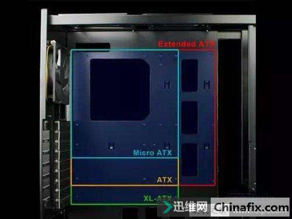

  1、主板版型大小
  我们在选择主板的时候,有不一样的主板规格可供选择,例如ATX、M-ATX、MIni-itx等主板规格,而如果您选择了ATX大板,那么如果选择了M-ATX的机箱,那么就会导致机箱无法安装ATX大板,当然ATX的大机箱,除了能够支持ATX版型主板,还能够支持M-ATX小主板,甚至MIni-itx,往下兼容。
电脑机箱选购需要注意哪些技巧图2
  如今,M-ATX版型主板如今是主流,满足绝大数的机箱需要,而高端玩家,选择ATX规格主板的时候,我们需要了解下机箱的规格参数,是否支持M-ATX规格主板。

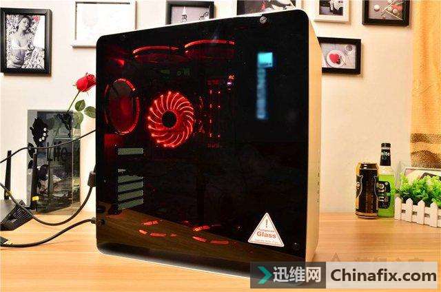

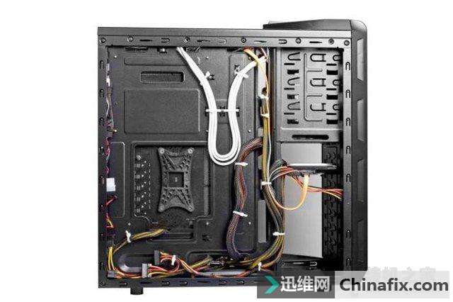

  3、机箱内部风道规划
  机箱内部风道能够合理的将热气排出,而机箱建议下置电源规划,电源的发热不通过机箱内部而直接排出机箱之外。此外机箱也需要查看是否支持走背线,这样才能让机箱内部更多的空间,满足散热需要,而机箱内部干净,没有多余的线材。

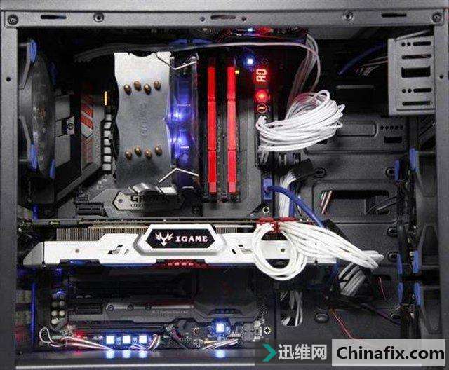

  4、处理器散热器高度限制
  我们需要考虑下机箱的宽度,通过处理器散热器的高度超过机箱的宽度,虽然能够正常安装,但是无法合上机箱侧盖板,因此大家一定要注意。

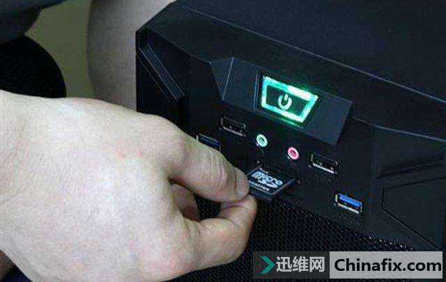

  5、前置接口是否足够运用
  机箱的前置接口,一般有音频接口、USB接口,不过有点用户想要特殊的功能,比如自带读卡器、风扇调速开关等。还有一些用户对USB接口也有要求,例如USB3.0接口,获得更高速度的体验。

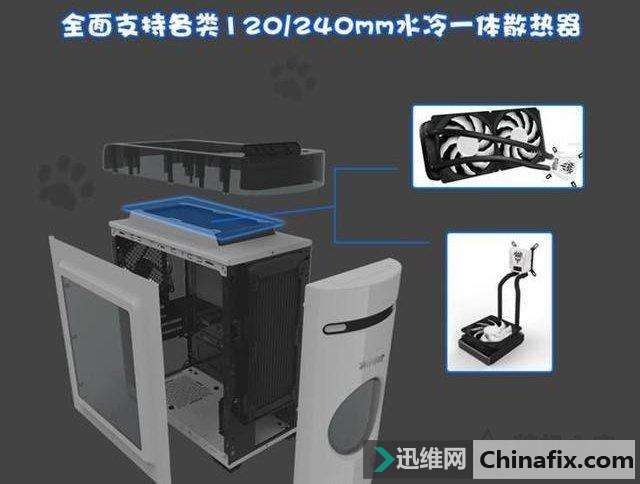

  6、是否水冷需要
  如果有水冷需要,比如240水冷,需要查看下机箱是否支持240MM的水冷,如果无法安装,那么就要换散热器或者机箱了。
