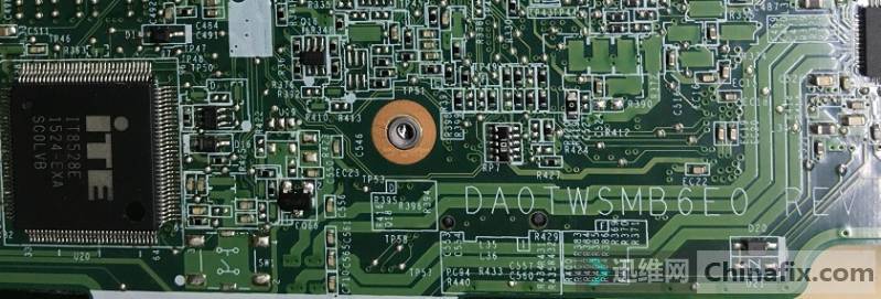

二修神舟战神K610D-I7 D2开机掉电 电脑无法开机 图1
  收到同行送来的故障机壹台二修神舟战神K610D-I7 D2笔记本,板号:广达代工,DA0TWS,HM87芯片组如下图:

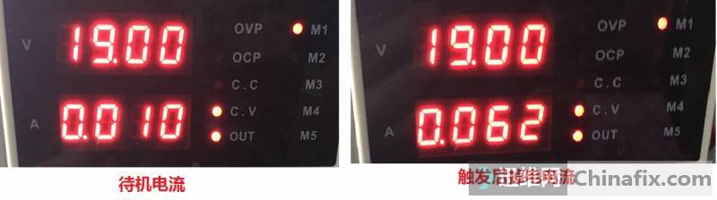

  待机电流0.010A,触发后上到0.062A掉电,如下图:

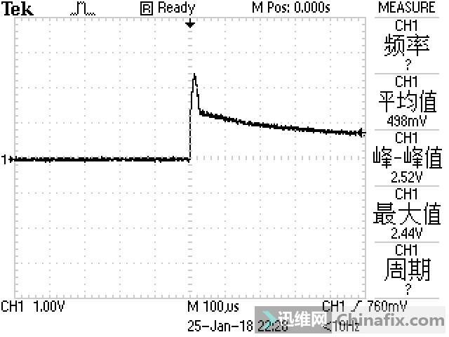

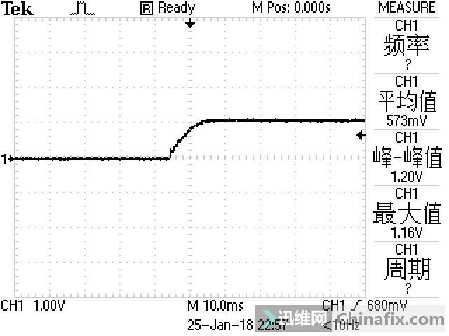

  从开机掉电电流可以看出,还有很多供电没有产生。拆机后,按时序逐个测试各个供电,结果示波器测量发现1.05V桥供电过压保护,最高峰值超过了2V多,然瞬间掉电保护,如下图:

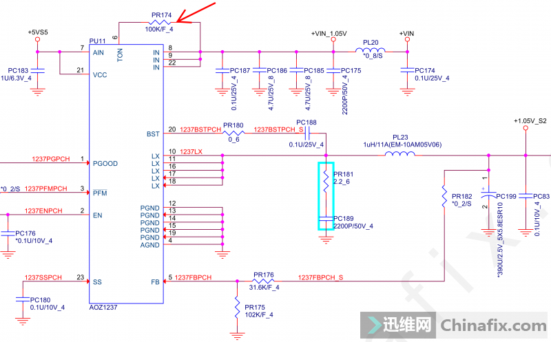

     从电路图中可以看出,这个1.05V桥供电是由PU11控制产生,如下图:
二修神舟战神K610D-I7 D2开机掉电 电脑无法开机 图5
    过压保护的原因有:1、后级电容容值失效,2、反馈不正常,3、TON频率设定异常,4、PWM芯片损坏……等等;

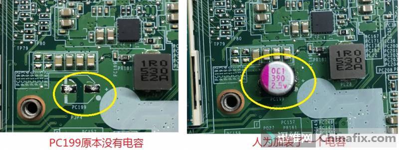

按照以上电路图,围绕以上原因一一检测。先检查后级滤波电容,发现PL23电感后端只有几个小电容,PC199大电容的位置上是空,电路图中也是显示没装元件,为了排除是不是滤波电容引起的故障,我在PC199的空焊盘上人为增加了一个固态电容,结果还是过压保护,如下图:
 二修神舟战神K610D-I7 D2开机掉电 电脑无法开机 图6

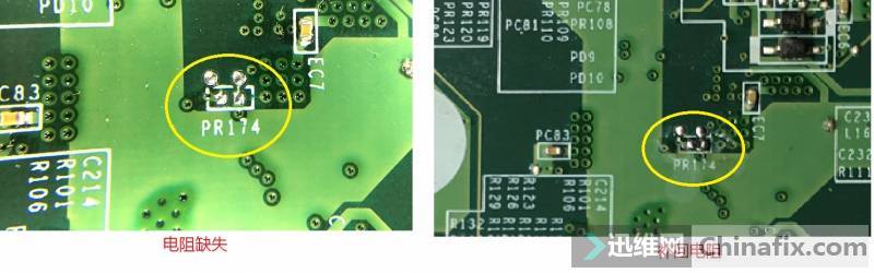

    既然装了电容还不行,接下继续检测芯片其它工作条件。当检测到TON频率设定脚时,发现了问题。发现TON频率设定电阻PR174缺失,以上电路图中显示这个PR174电阻是要安装的,于是按照以上电路图中的标识,重新找了个100K的电阻补上,如下图:
二修神舟战神K610D-I7 D2开机掉电 电脑无法开机 图7

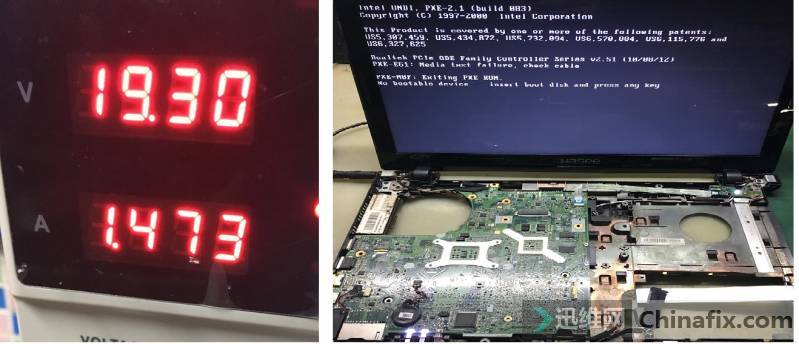

    补回电阻后,通电再次示波器测量1.05V,发现电压输出正常,如下图:
 二修神舟战神K610D-I7 D2开机掉电 电脑无法开机 图8
     按开关触发后的电流上到了1.473A左右,接上屏幕,已经正常显示,维修结束。
