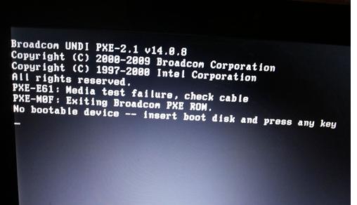

  第二种:电脑开机后会出现以下界面:
电脑无法启动如何维修图2
  搞定方式:问题是电脑找不到启动设备。这时候首先打开机箱盖看一下硬盘的连接线是否正常(电源线和数据线),如果都正常就进入BIOS设置界面,把第一启动项设置为硬盘启动。这样基本上就能搞定这类问题。

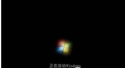

  第三种:电脑开机后无法进入系统,无法进入桌面,一直卡在正在启动的界面:
电脑无法启动如何维修图3

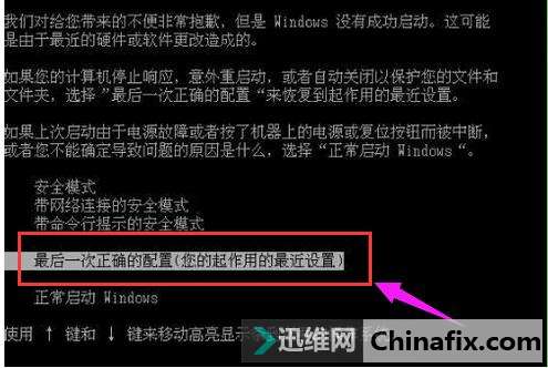

  搞定方式:这类问题很可能是系统出了问题,首先开机后一直按F8,出现到一个选择界面后,选择“最后一次正确配置”这个选项,重新启动电脑,如果还是不行,就有可能是系统文件破坏,这时就重装系统吧。

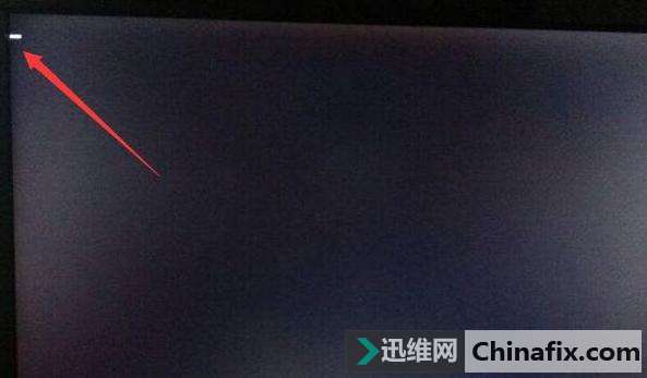

  第四种:开机后,显示器左上角一个光标一直在一闪一闪就是进不了系统:
电脑无法启动如何维修图5
  搞定方式:这类问题用以下顺序来排除:1、进BIOS里把硬盘设置成第一启动项;如果不行,那就第二点。2、在BIOS里面把硬盘模式改不IDE;如果不行,第三点。3、如果有U盘启动盘的进到PE桌面,把引导文件重新修复一下,如果还是不行就重装系统吧。

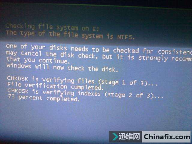

  第五点:电脑开机后系统一直自检:
电脑无法启动如何维修图6
  搞定方式:这类问题说明硬盘的某个区出现坏道了,这时候重新开机,系统到自检界面时快速按下空格键,也就是键盘上最长的那个键,这时候就会跳过自检,进入系统了。

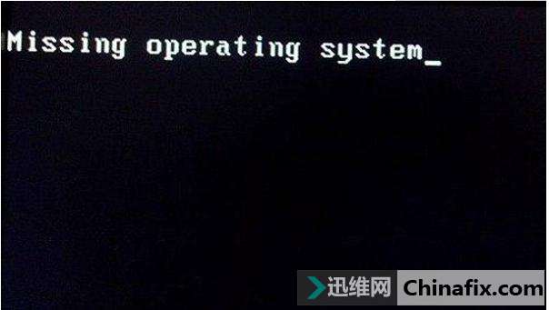

  第六点:电脑开机后出现“Missing operation system”或“Error loading operating system”:
电脑无法启动如何维修图7
  搞定方式:这种提示是没有操作系统。主要是由于DOS引导记录出现错误造成的。这个首先进PE看一下C盘状态是否正常,如果正常还是修复一下引导。如果都试了不行,就重装系统吧。
