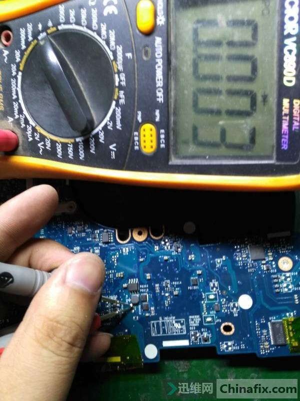

  迅速拆机,裸板打值,公共点对地短到0,根据以往的维修经验,这个短到0基本上应该是某个供电的上管滤波电容短路了,如果不短到0有可能是上管穿,可以用公共点到各路供电的电感来判断是否上管穿,还有可能是充电电路也要查。
  裸板短到0,习惯去测一下保护隔离管子,果然有一个穿了,直接料板找个P管换上。

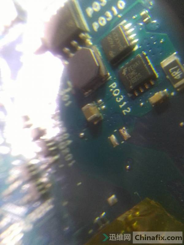

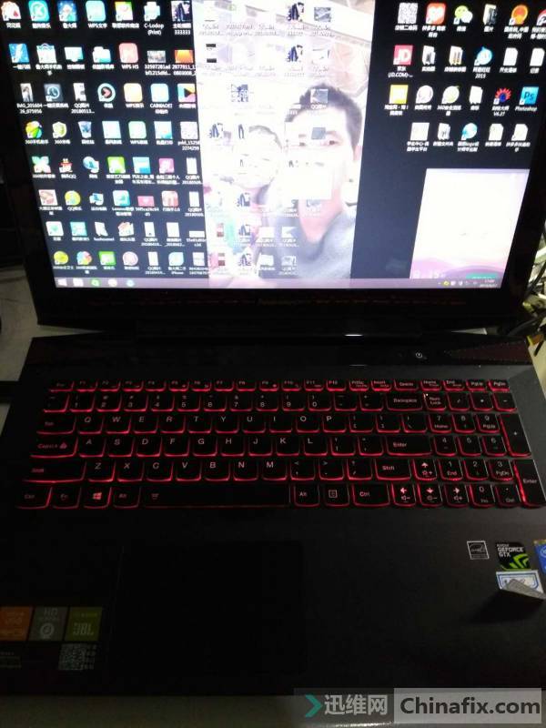

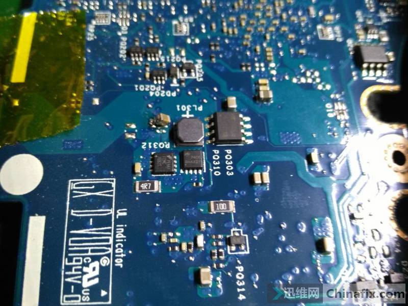

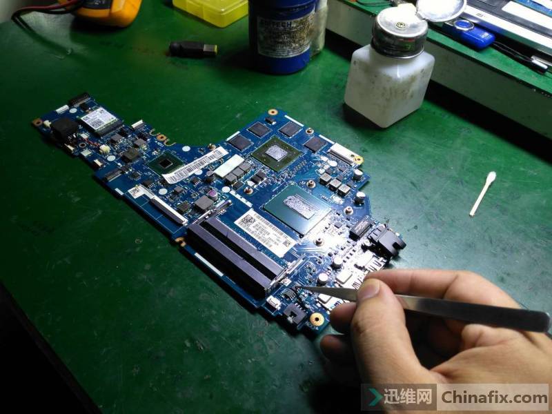

  接着重点来了,先找到各路供电的上管,用放大镜观察它的滤波电容,仔细观察一定能有收获,这个电容明显不好看,直接一烙铁干掉就好了。最近都是观察直接秒杀,这个也不例外。如图:

  总结:大短路不要忙着烧,仔细分析会秒杀,烧了还伤板子,还烫手。
  大短路先去掉电池判断,裸板打值判断(看短到0还是有一点值),习惯测量隔离管(防止大短路修好装好机器上电池又大短,又得拆开来。),测量充电电路检测排除充电电路问题。最后剩电容问题仔细观察电容会有惊喜发现。
