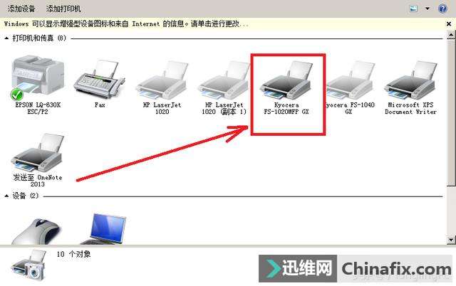

  打开【设备和打印机】,选择要共享的打印机,本例要共享的打印机是【Kyocera FS-1020MFP GX】。

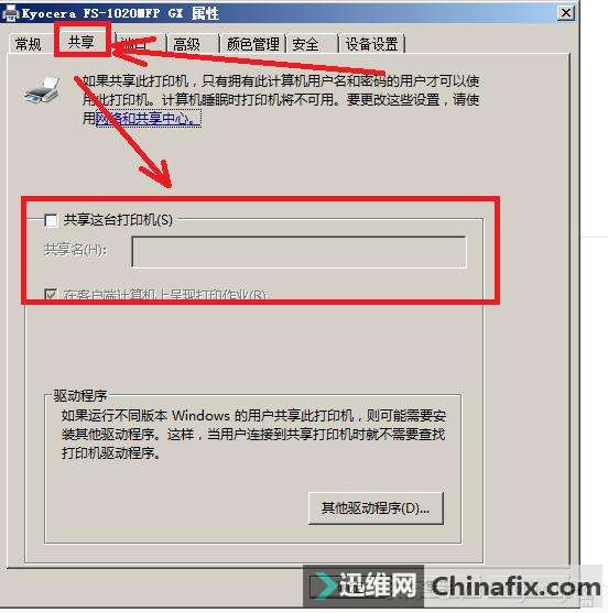

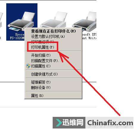

  选中打印机后,右键菜单选择【打印机属性】,在【共享】中勾选【共享这台打印机】,确定后进行下一步操作。

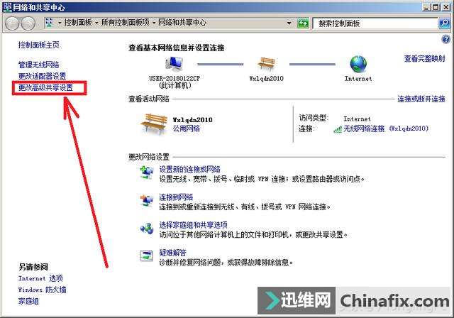

  在桌面选中网络,右键属性,进入【网络共享中心】,打开左边的【更改高级共享设置】。

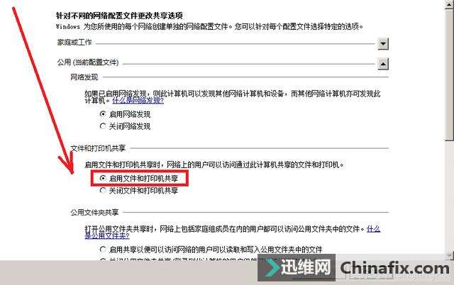

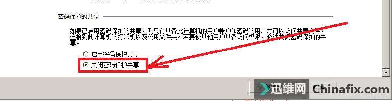

  在列表中找到【文件和打印机共享】,并勾选【启用文件和打印机共享】,接着往下拉到底,找到【密码保护共享】,并勾选【关闭密码保护共享】,这两个参数是向其他电脑开放共享权限,及不需要密码即可共享。

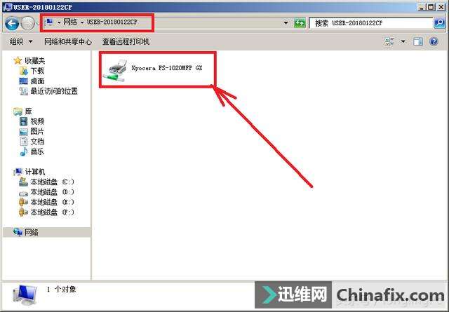

  共享设置完成后,就要以通过其他电脑来连接本台电脑的打印机来实现打印了,在其他电脑上设置,首先我们要记住主机电脑的计算机名称或者IP地址,在其他电脑上输入主要的IP地址或者计算机名,如本例的\\USER-20180122CP就可以看到共享打印机了,双击打印机就可以完成连接和驱动的自动安装。
共享打印机的设置方式! 图八
  用计算机名共享和用IP地址共享有什么分别呢?
  如果共享主机电脑的IP地址经常变化,就用计算机名共享,但需要解析计算机名与地址,速度会慢很多。如果无论主机的IP地址是固定不变的,就用IP地址共享,速度快,稳定,不需要解析。以上就是共享打印机的具体设置步骤,希望能够帮助到大家。
