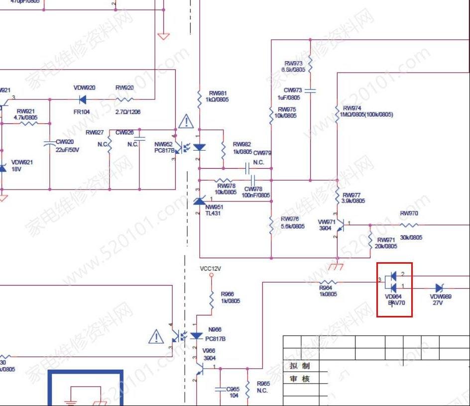

摘要: 收到同行送来的故障机壹台康佳32F2000E液晶电视,此机整机就一块板,即三合一板(双面板,型号为35017303 Rev-02),零件安装比较紧凑,实物如图1所示。可以正常收看一个小时,然后屏幕就开始一亮一灭地闪动。因为故障要 ...
    收到同行送来的故障机壹台康佳32F2000E液晶电视,此机整机就一块板,即三合一板(双面板,型号为35017303 Rev-02),零件安装比较紧凑,实物如图1所示。可以正常收看一个小时,然后屏幕就开始一亮一灭地闪动。因为故障要一个小时以上才出现,怀疑有元件热稳定性差导致,于是借助热风枪来加速故障出现。在使用热风枪吹稳压电路CW966周围的元件时,故障很快出现,经测量+12V输出不稳定,在8V~11V之间闪动,再测量VD963、VDW989没有问题,代换NW951无效,是否过孔不良呢?用高亮手电筒在电路板背面照射检查线路,发现VD964的b-e结过孔不良,用飞线解决。
         试机一夜,没再出现故障。LED的电源故障率也是较高的,掌握电源的维修,就可以顺利解决大部分的问题。
