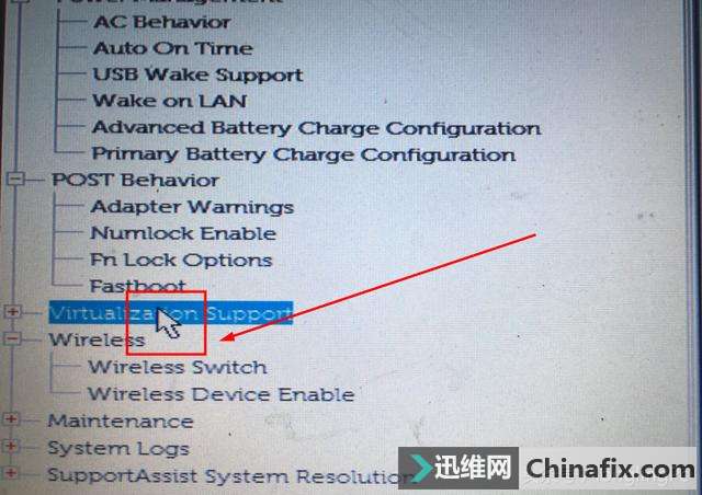

  第1步:确认电脑上的USB接口是否是电路物理破坏
  1:把鼠标接在可能存在问题的USB接口,重新开机后,反复敲击键盘的F2,进入BIOS,如果说鼠标可以正常运用,则说明USB接口电路不存在问题。
USB接口无法识别外接设备 图1
USB接口无法识别外接设备 图2
  如果你的电脑版本的BIOS较低,在BIOS中无法运用鼠标,则进行下一步。

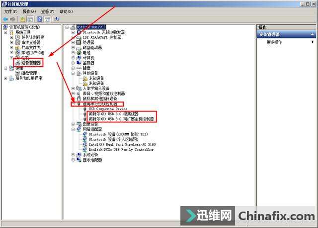

  第2步:在排除USB接口电路的问题后,可以尝试以下方式,修复USB接口无法识别外接设备的问题。

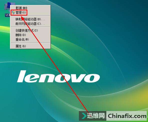

  1、右击电脑-管理-设备管理器,在设备管理器中找到USB串行总线控制器。
USB接口无法识别外接设备 图4
USB接口无法识别外接设备 图5

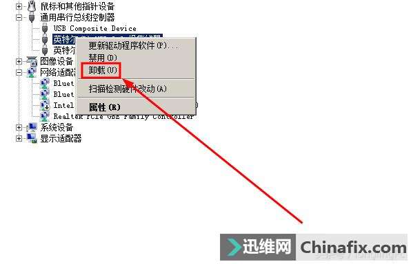

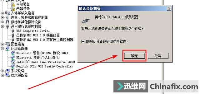

  2、右击所有的USB设备,点击属性-驱动程序-卸载设备,在弹出的窗口中点击卸载。
USB接口无法识别外接设备 图6
  3、卸载完成后,重新启动机器。如果卸载重新启动后依旧无法搞定问题,可能是主板的南桥蕊片有问题,请联系厂商技术支持获得帮助。    以上就是USB接口无法识别外接设备的解决办法,希望能对你们有所帮助哦!
