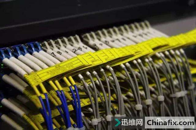

同一IDC,同一规格机架,布线方式应总体一致,方便日常运维。核心网络设备,内网接入设备,管理网接入设备等不一样角色的网络设备布线都应整齐,光纤和网线不应该挡住网络设备进出风口,不宜预留到机架底部太长,光纤和网线上贴的标签要清晰。网络设备正面插光纤和网线的方式应尽可能保持一致,对光纤和网线进行摁绑,网络设备背面电源线和网线整齐不杂乱,强弱线缆分开,具有整体感。
1、 核心设备布线规范
IDC核心网络设备,尤其是内网核心设备,因与TOR互联数量会比较多,因此光纤也会较多。核心网络设备光纤布放必须整齐,不能横竖乱穿插,机柜内布线美观是网络设备布线规范中重点之一,光纤布放示意图:

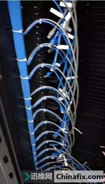

光纤从设备的左侧或者右侧垂直布放,布放的地方不能挡住网络设备进出风口。光纤每隔一段距离用魔术贴扎带进行捆绑(注:不能用白色固定扎带),但不能捆的太紧且弯曲度不能太大,100 度到 130 度间,通常约 110 度(下同),要能松放自如,贴好标签,插到设备端口上后尽量不要将标签挡住,要有留一定长度空间方便拔插光纤。

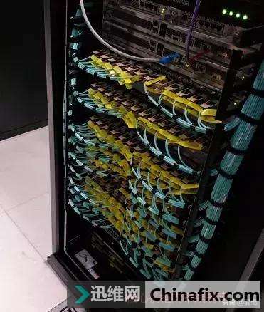

2、内网接入布线规范
内网接入交换机位于机架顶端,内网TOR交换机40G的MPO光纤上联到内网核心,10G-AOC线缆下联至服务器。ILO交换机1G或者10G端口上联到管理网核心,千兆端口下联服务器,机房2个机柜收到其他维修同行的一台共用收到其他维修同行的一台内网TOR和1台ILO接入交换机(本机柜内用5米线缆,跨相邻机柜用8米线缆),每个机柜内大致放置18台服务器。光纤和网线布放示意图:
内网接入交换机布放的线缆通过理线器整理,在理线器上每4根网线用扎带做捆绑,每一根网线上标有唯一的一个标签,另一端放到机架内托盘位置。光纤下放长度无须太长,弯曲度不能太大,贴好标签且上联到不一样核心的光纤应尽量用不一样颜色的标签来区分。

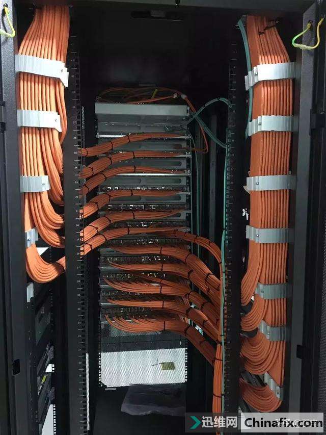

4、机柜内布线规范

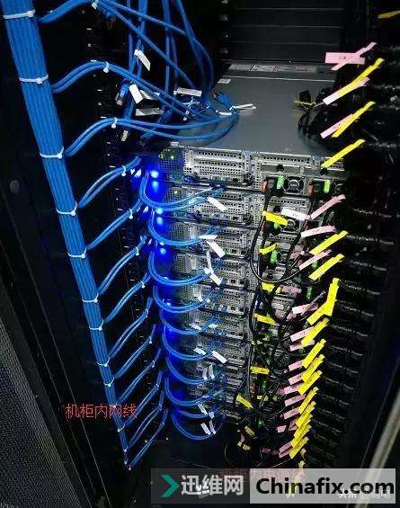

机柜内(普通服务器机柜)主要有内网AOC线缆和ILO管理网线线缆,另外有电源线线缆。因此单机柜内线缆数量会较多,每种线缆都需要在机柜内侧摁扎布放。如下图所示
不一样线缆用不一样颜色的线区分,如内网线:蓝色,ILO线:灰色,电源线:黑色,预留的线缆长度不宜过长,能从一侧PDU到另外一侧PDU即可,预留过长线缆会对理线造成影响。上下两台服务器之间布线及捆绑要求如下图:(因网线有电磁干扰,要做到强弱分开,电源线与网线要分开捆扎)

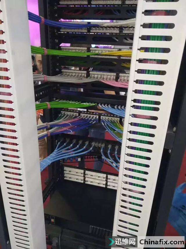

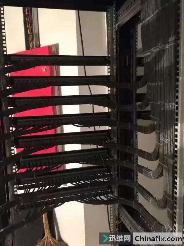

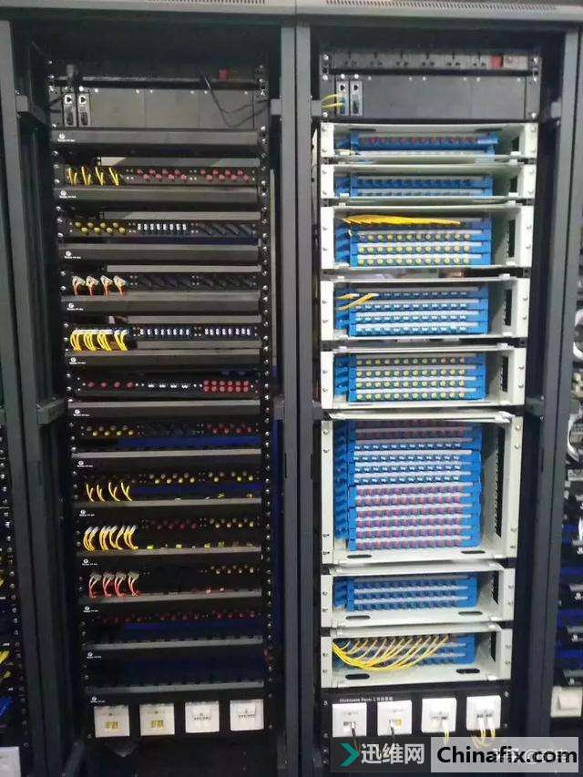

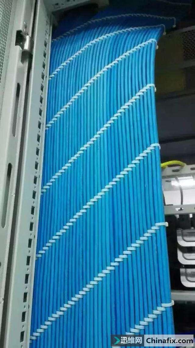

三、机柜理线效果展示
我们来看下好的机柜理线效果。
