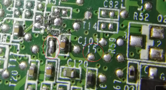

  拆机检查发现外接现象一样,怀疑是显卡部分的问题。这段时间进水机子比较多。先看看确定无进水,个人觉得是显存问题,不盲目做显卡。在论坛上看了下,发现好多开机花屏的,说什么的都有,很多也没修好。没办法,测试开始,测试显卡周围的电容,结果在背面发现有短路的。
联想Y460P开机花屏检修思路 图2

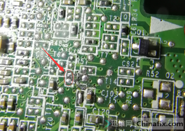

  取了不短路了,阻值500欧。难道好了?开机依然花屏,测试电容没电压,仔细一看发现连到一个i5的0402元器件。
联想Y460P开机花屏检修思路 图3

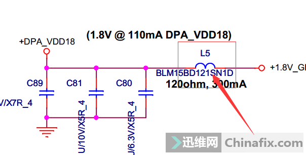

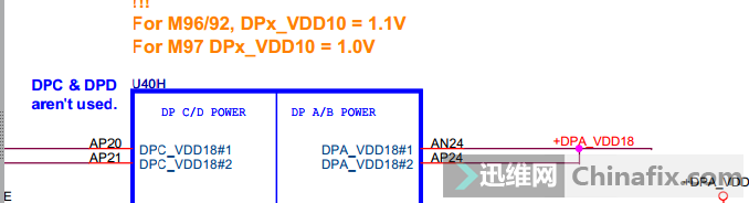

  翻开电路图,查了很久才找到。
联想Y460P开机花屏检修思路 图4

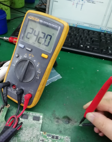

  发现实际为L5电感,给显卡供电的,测试阻值250欧。
联想Y460P开机花屏检修思路 图5
  电感阻值不对啊!丢一坨锡在上面,好了通电电容电压1.8V,按理说电压正常改好了,但是不幸,依旧开机花屏。仔细想想电压也就只通向显卡。

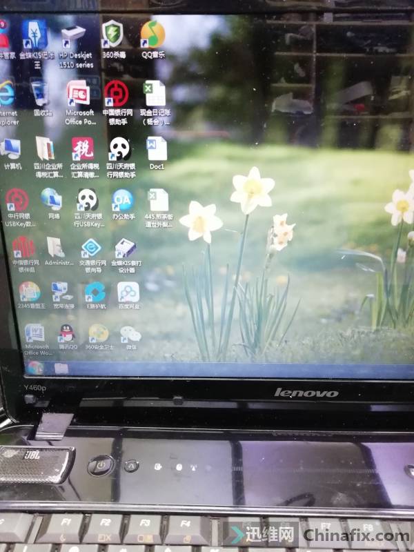

  显卡坏了?先不管了,上手术台摆10分钟,说实话没什么信心的拿下来试试看,居然好了,会不会是短路后温度升高造成虚焊的?
联想Y460P开机花屏检修思路 图7
