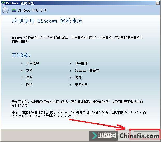

一、先在旧电脑上操作
在旧电脑Win7系统的开菜菜单中输入“Win轻松传送”并点击打开。
在弹出来的窗口中,选择下一步,

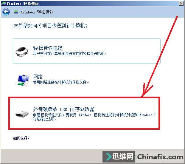

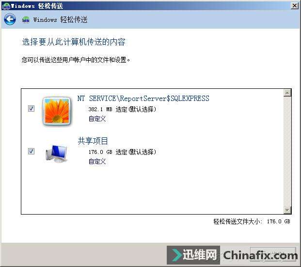

接下来选择传送方式:
如果是两台电脑直接通过专线连接,选择“轻松传送电缆”;
如果两台电脑连接到同一局域网中,选择“网络”。
如果要通过移动硬盘或者U盘来实现,选择“外部硬盘或USB闪存驱动器”。
本次我们选择“外部硬盘或USB闪存驱动器”。下一步。

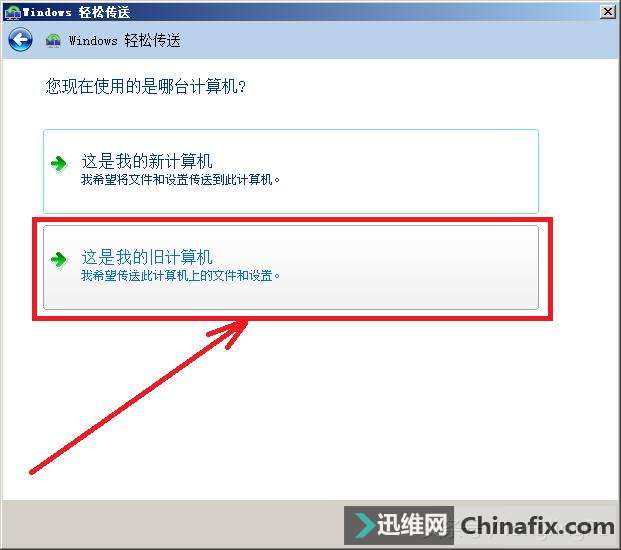

接下来继续选择“这是我的旧计算机”,系统会自动进行检查传送内容。

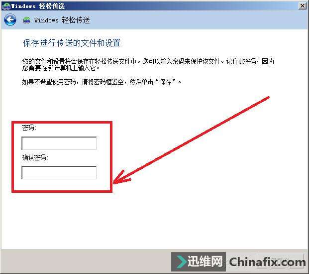

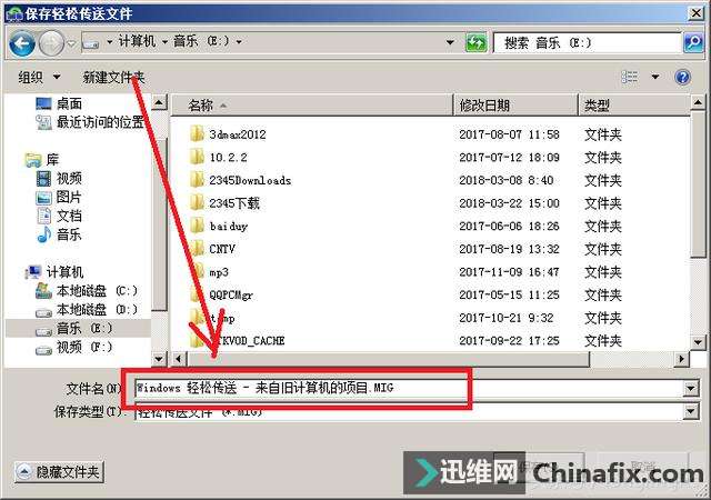

当然你也可以通过点开自定义按钮来设置需要传送的具体内容。在下一步中,为了安全,系统提示输入密码,当然不用输入也行,直接保存并选择保存路径即可。

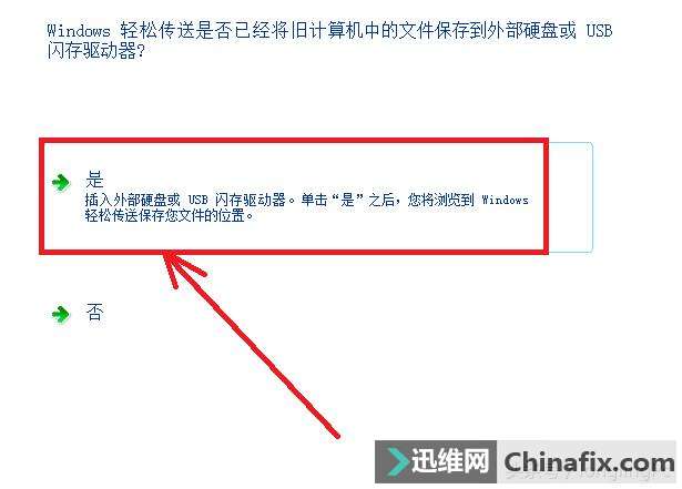

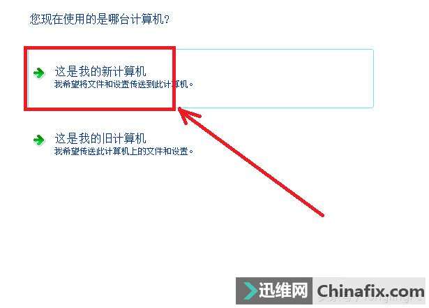

操作步骤基本上都同以上步骤,但在选择计算机时,选择“这是我的新计算机”,来源路径选择外部硬盘指定中即可。
传送完成重新启动新电脑,就可以把旧电脑的所有设置、选中的文件传送到新电脑了。
