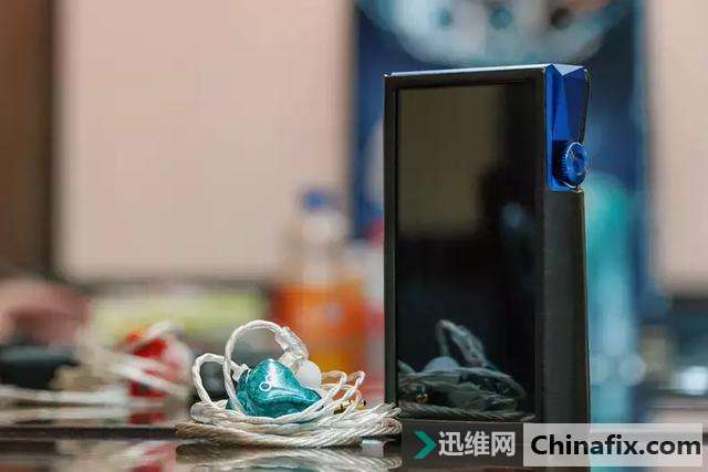

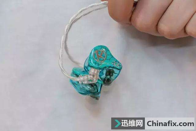

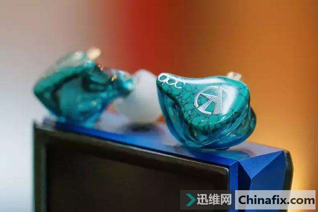

第一次见着QDC Fusion,我想应该没有谁不被其外观所吸引:面板呈湖蓝色而有着紧密适中的纹路,宛如天然的玉石;腔体颜色与其统一,但采用的却是透明通透的材质;透光而看,单元与声学导管清晰可见。
Fusion和QDC去年推出的海王星有着异曲同工之妙,一个湖蓝一个湛蓝,虽无华贵典雅之感,但都是来自自然的颜色,看起来舒适和谐。由于现场的光线不佳,再加上试听样机有一定的油污和磨损,不知道各位是否能从照片上得到我所描述的观感。即使不做外观定制,我也认为Fusion的外观是很好看和耐看的。

动圈单元对于腔体的要求极高,一点点腔体内部的变化,就会影响到耳机的调音;而定制耳机为了适使用户耳形,腔体是不停变化的。怎么才能将动圈单元做到定制耳机中去?QDC给出了一个搞定方案,那就是再在内部为动圈单元打造独立腔室和声学导管。
在Fusion动圈单元还未放入耳塞内部时,它就已经是一个单元+独立小腔体+声学导管的组合物件。所有的QDC Fusion都采用这种统一的动圈单元,它不会因为外部腔体的变化而影响到内部的声音,从而让动圈单元也可以成为定制耳机的所用之物。
这种巧妙地创新规划值得称赞!但小蟹仔细观察和思考,QDC Fusion内部的那个像动圈样的结构是整个动圈腔体,那单元的体积会比它更小,这是否会影响到音质表现?就让我们揭开它声音的面纱。
