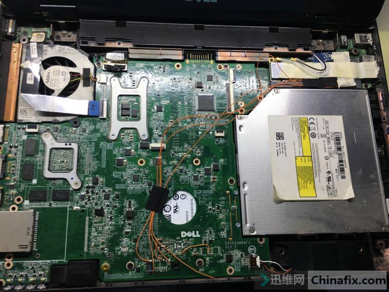

      收到同行送来的故障机壹台DELL N4110笔记本,故障是无待机电压,不触发,这种故障表现为一般直接查公共点和待机芯片,经过测量,公共点是正常的,待机3.3V\5V电压无电压输出,用示波器测量两个电感后端有瞬间输出,但还没达到标准电压、还没稳定就掉下去了,掉的很快。测量两个电感前端、上下管G极和波形很正常,接着测量待机芯片(RT8206B)工作条件,基本都正常,从后端的波形来看,也不像是滤波电容引起的,于是更换芯片,找了个ISL6237换上,换完后,当时可以正常输出3.3V/5V PWM电压,过了一会再测,又是原故障,以为换的芯片不好用,再从料板上找了个RT8206B换上,也是和刚才一样,刚开始有输出,过一会就恢复原故障了。芯片周边的电容电阻查了个遍,没发现什么可疑之处。不管那么多了,不可能在这片板是耗费太多时间,直接改板吧!
  于是从别的主板上剪了一块待机电路下来,并找出它的工作条件(主供电、开启、线性……等),然后飞线到主板上,取代原PWM输出。以下是飞好线的样子:

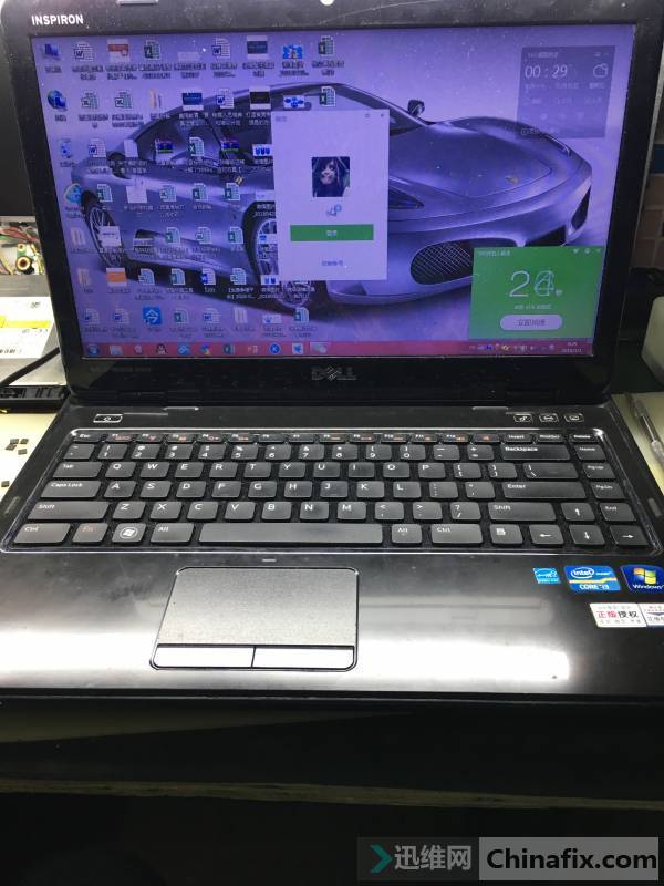

  飞好线后,通电,电流正常跳变,接上屏正常显示,如下图:
DELL N4110笔记本电脑无法开机检修思路 图2
  虽然显示了,但是不可能就这样装机,得找个地方把这待机小板安置好,摆来摆去,也只有无线网卡的位置空间够大,如下图:
DELL N4110笔记本电脑无法开机检修思路 图3
  处理好了之后,整机套起来测试正常,最后装机的时候,把部分供电线换成了较粗的线。
