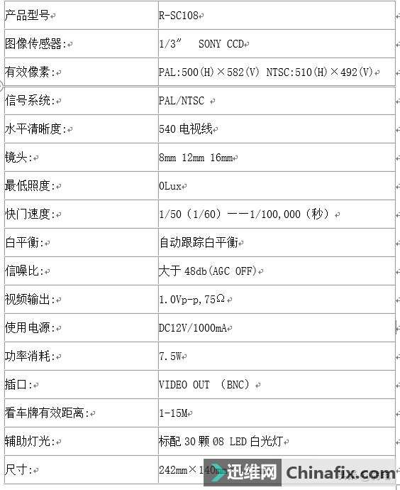

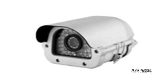

6.4、荣天视R-SC108照车牌专用摄像机
产品描述:新一代强光抑制看车牌专用摄像机,双芯片双程序日夜自动切换功能,白天芯片为正常普通摄像机效果,夜晚芯片为自动强光抑制加红外灯辅助看车牌效果,无论白天和夜晚的看车牌效果均优于市场上的常用强光抑制看车牌摄像机
产品参数:

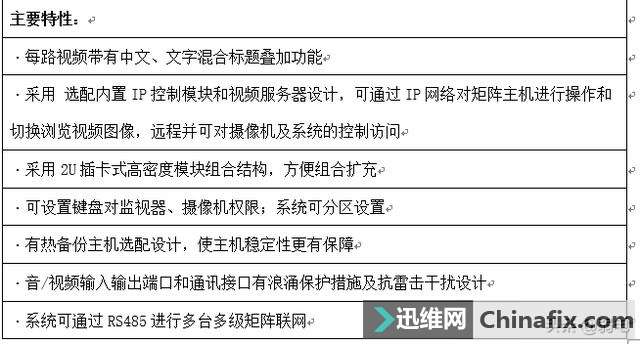

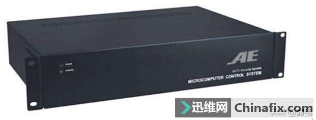

6.5、AE品牌AE3204矩阵主机
