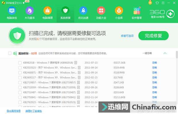

事情的起因是这样的,朋友的收到其他维修同行的一台华硕A55V笔记本电脑,通过360安全卫士修复漏洞后,蓝牙无法运用。通话结束后,心想,这样的问题未免太简单了吧。拿到她的电脑后,经检测,发现是笔记本电脑的蓝牙驱动掉了。既然知道了问题的根源,那搞定起来就快了。
漏洞修复
立马下载了一个某某精灵,通过线上更新电脑的蓝牙驱动。 可是每当驱动安装到一半,电脑就报错,驱动无法正常安装。这点小问题肯定难不到笔者想在美女面前“表现”的心。通过她的描述,说是更新补丁后,重新启动电脑就无法连接蓝牙音箱。

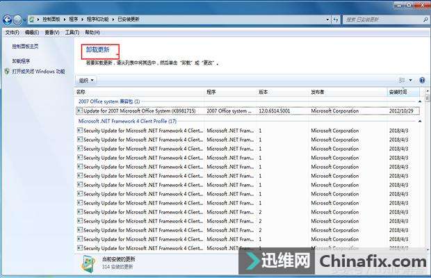

分析问题原因可能驱动与最新的补丁有冲突,导致蓝牙驱动装不上。通过“控制而板”卸载了最新的补丁程序,重新启动电脑驱动顺利安装。蓝牙小图标立马显示出来。但是,问题又来了。通过蓝牙程序“添加设备”却一直扫描不出电脑周边的蓝牙设备。
补丁卸载

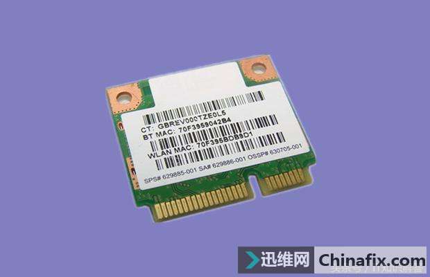

无奈“确诊”蓝牙模块坏了。与朋友沟通了下,可能是蓝牙模块坏了。她就说让我帮她处理好就行了,让我全全做主,该换就换。既然朋友这么信任我,我也不能懈怠。通过某宝淘了一个型号一样的蓝牙芯片。第二天收到货后,立马拆开笔记本电脑,换上新买的蓝牙芯片。
蓝牙芯片
不能接受的事实是,问题还是一样。蓝牙图标有了,就是搜不到新设备。什么蓝牙设置、蓝牙服务,该改的都改了,该开的服务选项也都开了,就是搜不到电脑周边的蓝牙设备。冷静下来思考了下。就是通过360安全卫士更新电脑补丁后,蓝牙不能用。感觉问题还是出在驱动上面。死马当做活马医。又下了一个驱动大师,通过驱动大师卸载掉蓝牙驱动,再装华硕官网的驱动,重新启动电脑。
不能相信的是竟然可以了。蓝牙可以用了。换上电脑原装的蓝牙芯片,一样可以搜到旁边的蓝牙设备。事后自己总结了下,可能之前自己手动删除系统自带的驱动,没有完全卸载干净。导致后面蓝牙一直有问题,无法正常运用。虽然,中间比较折腾,有点尴尬。但结果还是好的,总算不辱使命,完成了朋友交给的任务。
