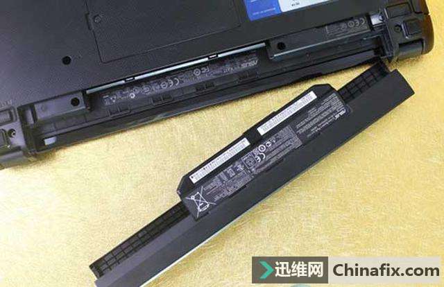

笔记本电池不充电的原因
  1、首先,笔记本电池不充电是因为很多电脑品牌会为笔记本配备电源管理软件,如果启用了某种"电池保护模式",软件在侦测到用户运用交流电源后会禁止电池充放电,以此来延长电池运用寿命。所以,如果发现笔记本电池不充电,可以先进入相关的电源管理软件中关闭电池保护模式或是勾掉禁止充电选项,如果硬件没有问题的话就能够充电了。
  2、其次,笔记本电池不充电和电池自身的硬件问题,通常来说可以运用重新启动电脑、重新插拔电池来判断,如果电池依然无法充电,不妨安装一些硬件检测使用,获得大概的电池损耗参考信息。如果确定是电池硬件问题,切勿自行打开或是尝试修复,存在一定的风险,切勿盲目相信一些所谓的小窍门,有可能导致电池起火甚至爆炸。

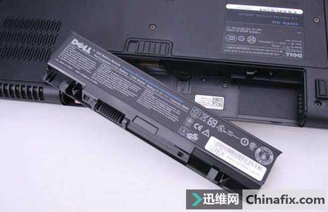

笔记本电池不充电如何维修?
  1、用软件的方式刷新电池:可以利用一些电脑优化软件或者硬件检测软件对电脑进行一个全面的检查,这些软件会根据电池的状态自动对电池进行校对以及放电,当程序结束以后可以发现电池的实际容量和规划容量的差距会变小(但还是存在)。
  2、用固件的方式刷新电池:有的笔记本厂商将电池矫正程序嵌入了BIOS固件中(如ASUS),只要在开机的时候进入BIOS执行电池纠正程序就可以了。利用固件的方式就是利用BIOS,在开机的时候进入BIOS界面,然后在BIOS中纠正电池程序即可。
  3、更换电芯或深度的放电:对于一些时间很长的电池芯片出现了问题,可以更换电池的芯片,但是在更换的过程中要仔细,同时也可以利用深度的放电进行修复,当然这种方式是存在风险的,这些行为都可能会导致电池出现破坏或是无法运用的情况。
