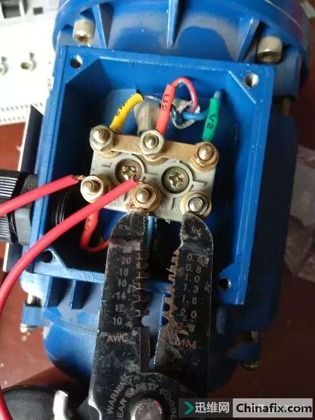

原来的U1V1W1接三相电
原来的接三相电的三个接点,我们编一下号,从左到右是1,2,3。随意两个点接电容的两极,我接的是1和2。
钳子对着的2,3两个接点接单相电

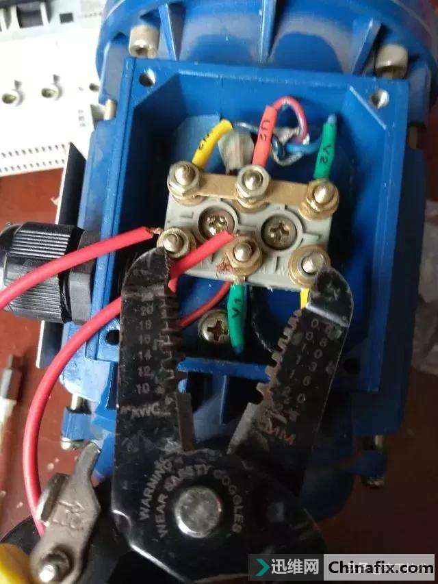

电容的两极在接线的时候只需要其中的一极再搭配剩余的一个接点直接接单相电就可以。如果想实现正反转可以调换电容两极的位置。如上图是正转,那下图就是反转
接钳子对着1,3两个接点
