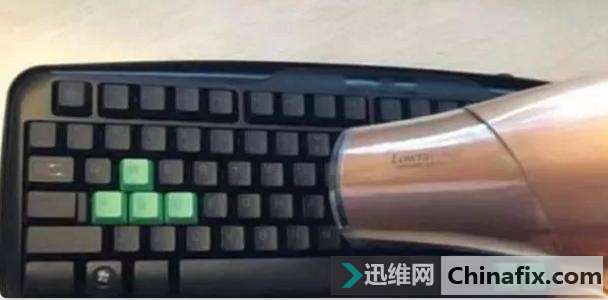

  机械键盘清洗的方法二:风机吹
  若按键之间的缝隙仅仅是积了些许灰尘,这时候就不必大动干戈的去拆和刷。果断拿起吹头发的风机,对着键盘糊一遍即可,记得是冷风。优点是很省事,缺点就是清洁效果也就那样了。

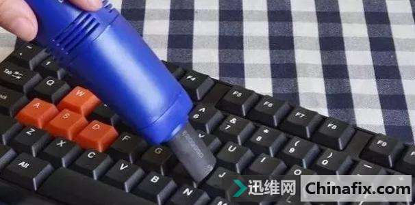

 机械键盘清洗的方法三:用吸尘器吸!
  市面上有不少针对键盘等小隙缝推出的吸尘器,有些是便携的USB吸尘器,吸力可能有限,但是想过估计比风机要好一点,毕竟灰尘不用四处飞,土豪的一点的玩家也可以尝试用大吸力的吸尘器,效果估计会好不少。

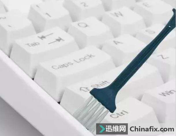

  机械键盘清洗的方法四:刷子刷!
  对于头发等不容易清除的污渍,我们可以运用毛刷慢慢进行清理。这种方式工作量大,想要刷得干净必须花费很多时间,但清洁效果比风机要好很多

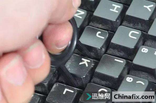

  最后再介绍一种方式,方式六相对更高级一些,适合对机械键盘结构比较了解,并且动手能力比较强的朋友。也就是将键帽全拆下来,进行内部清理与清洗,下面我们具体来看看。
  如果大家对机械键盘结构比较了解,并且动手能力强的话,可以借助拔键器,将每个按键都拆下来进行清洗。下面简单介绍下方式步骤。

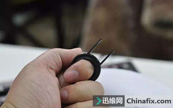

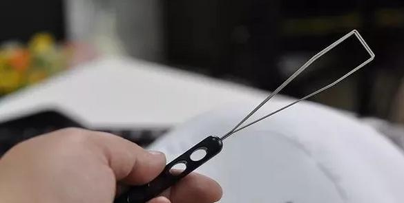

  主要用到工具:拔键器。
  标准拔键器
  铁丝设拔键器

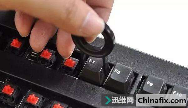

  拔键器这种小配件主要负责将键帽与轴体进行分离,也更好地有利于用户更换键帽等操作。一般的拔键器主要是两种规划,一个是标准的拔键器,通过卡槽给键帽底部受力,而另一种则是外观铁丝规划,将铁丝固定好直接向上拔出即可。
  运用方式:
  首先我们开始将键帽拔出,其实也就是将拔键器插入键帽扣入卡槽,之后用力拔出即可。当然如果你要是运用我们上边提到的那种带铁丝的拔键器,则是要将铁丝固定在键帽的对角线两侧的位置,然后向上用力提起。

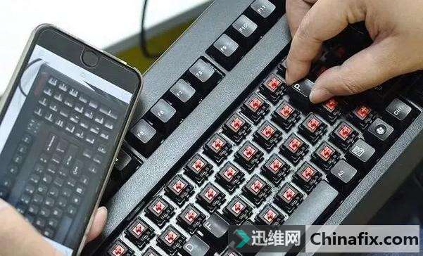

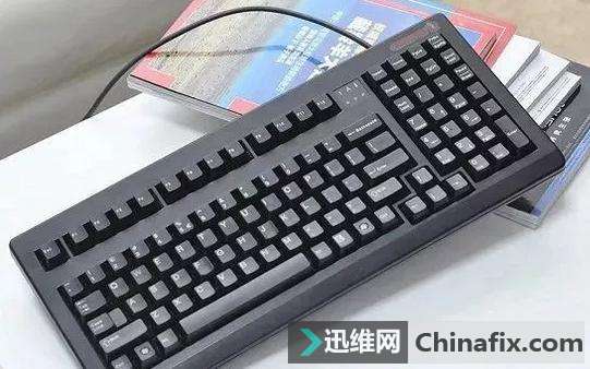

  注意:如果对机械键盘按键排序不太熟悉的朋友,在拆键盘之前,建议最好运用手机先对键盘布局拍摄一张全局照片,以便于后面安装对号入座。
  机械键盘拔去键帽并不需要运用多大力气,不过这也是一个细心的活,因为我们毕竟还是需要将其恢复原状。如果你要是一个细心的人,笔者也建议将不一样的键盘区域拔下的键帽分开存放,这样能够在安装的时候省很多事。
  需要注意的是,机械键盘键帽拆卸要细心操作,因为键盘的主要信号发出装置也就是轴体,所以轴体在拆卸键帽的时候一定要非常小心。如果轴体破坏的话,我们需要更换整个轴体,并且还需要重新焊接等工作,就算是退回工厂返修也要涉及到一个保修的问题。在拆卸键帽时候最需要注意的方面有两点,一是注意不要伤害到轴体;二是小心大键帽下的卫星轴。

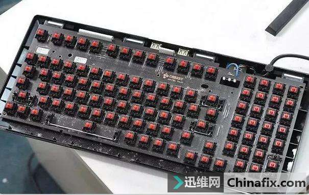

  将机械键盘键帽所有拆掉之后,内部的灰尘以及头发等东西就可以运用刷子、吹风机等轻松清理了,如下图所示。

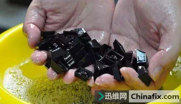

  至于键帽部分,则可以直接放在盆子里用水清洗,家电洗衣液、洗洁精或肥皂均可,然后可以用不用了的牙刷,对每个键帽内外清洗一遍,完成后,清水清洗几遍,捞出晾干即可,如下图所示。
