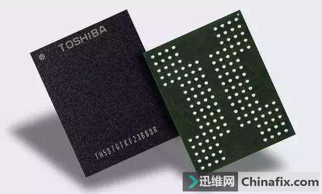

  闪存颗粒
  闪存颗粒,又称闪存,是一种非易失性储存器,即在断电的情况下依旧可以保存已经写入的数据,而且是以固定的区块为单位,而不是以单个的字节为单位。
  根据用途和规格不一样,闪存颗粒有很多不一样的变种,今天我们主要讨论的是用于固态硬盘等储存设备中的、最为常用的NAND闪存颗粒。
  NAND闪存颗粒,是闪存家族的一员,最早由日立公司于1989年研制并推向市场,由于NAND闪存颗粒有着功耗更低、价格更低和性能更佳等诸多优点,成为了储存行业最为重要的储存原料。 根据NAND闪存中电子单元密度的不一样,又可以分为SLC(单层次储存单元)、MLC(双层储存单元)以及TLC(三层储存单元),此三种储存单元在寿命以及造价上有着显著的分别。
  闪存颗粒
  SLC(单层式储存),单层电子结构,写入数据时电压变化区间小,寿命长,读写次数在10万次以上,造价高,多用于企业级高端产品。
  MLC(多层式储存),运用高低电压的而不一样构建的双层电子结构,寿命长,造价可接受,多用民用高端产品,读写次数在5000左右。
  TLC(三层式储存),是MLC闪存延伸,TLC达到3bit/cell。储存密度最高,容量是MLC的1.5倍。 造价成本最低, 使命寿命低,读写次数在1000~2000左右,是当下主流厂商首选闪存颗粒。
  3D NAND(多层数储存),3D NAND是一种新兴的闪存类型,通过把内存颗粒堆叠在一起来搞定2D或者平面NAND闪存带来的限制。现在64层3D NAND已经问世,诸如ToshibaTR200,三星860PRO(V-NAND)采用的就是64层闪存颗粒。
  现在能生产闪存颗粒的颗粒制造商为三星、Toshiba、闪迪、英特尔、SK海力士、美光等六家,它们六家的闪存产能几乎占据了NAND闪存市场近9成的市场比重,几乎所有的工艺的创造和升级,都是由这么几家原厂所主导。
  这里有必要为大家科普一下TLC闪存颗粒固态硬盘寿命的内容。TLC闪存颗粒问世之时,有些用户认为TLC颗粒寿命很差并为此争论不休。其实现在TLC的寿命已经有了很好的优化,日常运用5-10年完全没有问题。另外现在MLC颗粒固态硬盘已经基本退出市场,不花大价钱你也买不到。

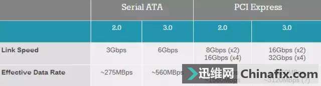

  不一样接口固态硬盘速度表
  从上图中我们可以看到,现在主流的SATA 3.0通道的最大传输速度为6Gbps,实际速度最大为560MB/s,SATA通道已经无法满足固态硬盘日益增长的读写速度,所以PCI-E固态硬盘应运而生。
  但是有些读者可能有疑问,为什么我的固态硬盘是M.2接口的,但是速度并不快呢?M.2最初叫做NGFF,全名是Next Generation Form Factor。这个接口很特殊,同时支持SATA和PCI-E两个通道,很容易让人误解。其实并不是所有的M.2固态硬盘读写速度都很快,如果是采用SATA通道的M.2接口固态硬盘,读写速度不会超过550MB/s。还要注意的是,主板厂商的M.2接口有的选择了处理器原生的PCI-E通道,有的是通过PCH南桥扩展出来的,这可能对固态硬盘的速度产生影响。

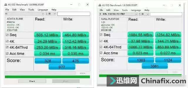

  速度对比
  下面我们看一下两种固态硬盘速度对比:
  左图为SATA固态硬盘,右图为PCI-E固态硬盘
  两者的AS SSD跑分速度差距显著,无论是连续读写、还是4K测验,PCI-E固态硬盘都远远领先SATA固态硬盘,综合得分PCI-E固态硬盘高出SATA固态硬盘三倍有余。

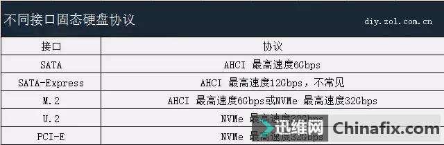

  为了帮助大家理解,下面将各种接口以及速度对比绘制成表格,这样就可以一目了然。
  不一样接口固态硬盘协议
  看到这你可能会发现PCI-E有很多好处,但并不是每个人都适合购买。因为PCI-E SSD固态硬盘闪存颗粒和主控的原因,PCI-E的SSD固态硬盘价格都非常昂贵。比如250GB SATA协议的SSD价格在500元左右,而同样容量的PCI-E协议的SSD售价却高达800元。并且于PCI-E会占用总线通道,入门以及中端平台处理器通道数较少,都不太适合添加PCI-E固态硬盘,只有Z370,或者X299这样的旗舰级平台,才能充分发挥PCI-E固态硬盘的性能。
