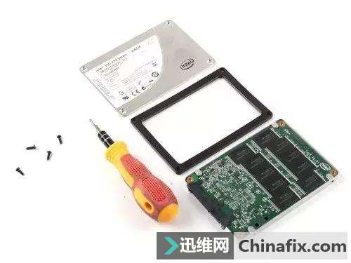

固态硬盘和普通硬盘的区别都有哪些优点?快来看看吧! 图二
  固态硬盘内部
  5. 固态硬盘无噪音。因为不像普通硬盘那样有机械马达和风扇,工作时噪音值为0分贝。某些高端或大容量产品装有风扇,因此仍会产生噪音。
  6. 低容量的基于闪存的固态硬盘在工作状态下能耗和发热量较低,但高端或大容量产品能耗会较高。
  7. 固态硬盘内部不存在任何机械活动部件,不会发生机械问题,也不怕碰撞、冲击、振动。这样即使在高速移动甚至伴随翻转倾斜的情况下也不会影响到正常运用,而且在笔记本电脑发生意外掉落或与硬物碰撞时能够将数据遗失的可能性降到最小。
  8. 固态硬盘工作温度范围更大。典型的硬盘驱动器只能在5到55摄氏度范围内工作。而大多数固态硬盘可在-10~70摄氏度工作,一些工业级的固态硬盘还可在-40~85摄氏度,甚至更大的温度范围下工作。

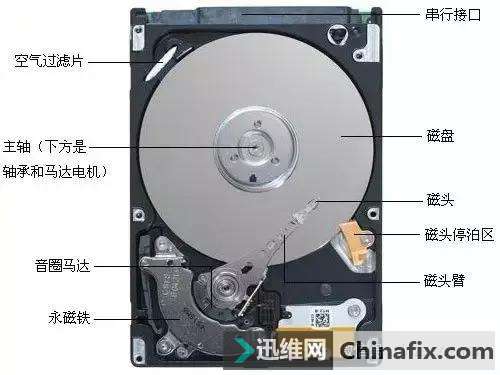

固态硬盘和普通硬盘的区别都有哪些优点?快来看看吧! 图三
  机械硬盘内部
  9. 低容量的固态硬盘比同容量硬盘体积小、重量轻。但这一优势随容量增大而慢慢减弱。直至256GB,固态硬盘仍比相同容量的普通硬盘轻。
