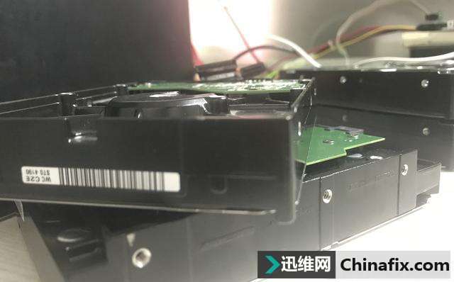

  首先遇到硬盘错删除,误格式化,或是硬件破坏,大家先不要着急,一急就容易出错,非但不能让硬盘数据恢复,反而导致问题更严重。

  1,碰到错删除,误格式化,误分区或是其它逻辑问题时,首先大家先了解一下几个免费的硬盘数据恢复的软件,最好是在别的台脑上先做测验,免费而且比较好用的有DISKGEN(分区恢复),R-STUDIO(错删及格式化恢复),因为有些用户会在数据遗失后,到处下载免费的数据恢复软件扫描一番,然后不管数据正不正确,打不打的开就直接恢复到原来遗失数据的那个盘符上,这样的结果是导致分区上的底层数据被新的数据覆盖了,这样后期专业恢复公司也没有办法恢复其重要数据了。

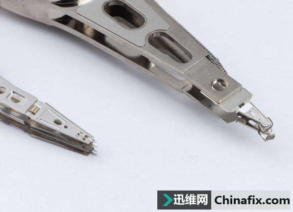

  2,硬盘在运用时碰到读取硬盘数据时会卡慢或是假死机的状态时,大家可以运用HDDSCAN或是启动U盘下的MHDD这两个软件先进行坏道的测验,一般来讲一个G的LBA什为2,000,000,大家在测验坏道时可以随时调整测验的位置,如果是局部坏道那么可能是只是硬盘坏道,如果是比较有规律性的坏道,那么就有可能是硬盘的磁头破坏了,这种情况下,大家最好不要在PE下进行数据的拷贝工作,因为有可能会导致原来只是坏道后期会变成磁头破坏(因为过度磨损)
  3,在硬盘嗑碰或是摔在地上时,如果用户将上述硬盘接到电脑上运用时会出现经常性卡电脑,或是认不到硬盘,此时就不要一直通电去尝试让硬盘认盘了,因为此时如果这样做了很容易会造成盘片的过度损伤。
