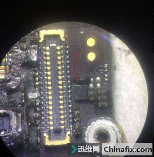

收到客户收到其他维修同行的一台6s 4.7问题描述是进水后没闪光灯没后拍照。按照经验,没后拍照就会导致没闪光灯。先修后拍照,拆出主板一看 ,好多地方发霉。

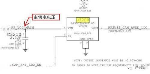

后拍照的2.85供电块显著也发霉。其他脚阻值正常。 直接风枪+烙铁干下来。
因为这个模块中间接地点导热太快,单风枪吹不动,用烙铁碾碎比较安全,塑料座子不会化。
这个是负责把电池电压降压到2.85v摄像头的。

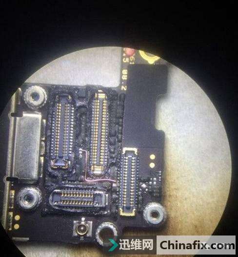

因为还没订这个供电块,只能借电了、有的同行直接和B+短接。但是拍照会出现波纹,尤其是晚上拍。
再说了,这种粗鲁的做法不是我的风格,附近找到了3v长供电。正好可以用的。
从长供电的电容一脚飞线到原2.85的电容一脚。因为是供电,就用粗点的线飞喽,然后涂绿油固化。

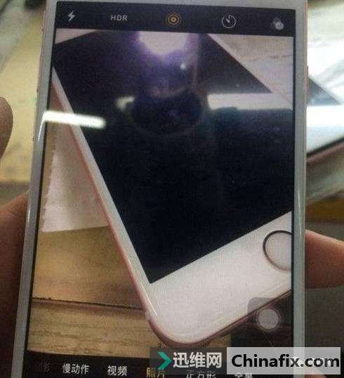

拍到的6sp,后照正常,闪光正常,测验OK。维修结束。
