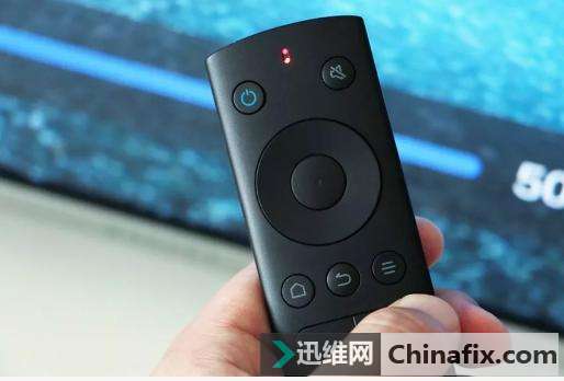

      现在在智能电视机、智能盒子上最常见的就是红外线遥控器和蓝牙遥控器两种遥控方式。红外线遥控器就不多做介绍,大多数电视或盒子都是运用红外线遥控。而蓝牙遥控器因其"无需对准"、"可以绕弯控制"、"控制距离远"等特点近年来越来越受到厂商的注重以及消费者的青睐,也在慢慢渗入人们的家庭。今天小编为大家介绍一下关于蓝牙遥控器的常见问题及解决方式。

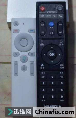

  一、蓝牙遥控器耗电高,如何维修?
  很多用户在运用蓝牙遥控器时,都发现了耗电高的情况,在不怎么运用的情况下,依然电池不耐用,由于遥控器本身没有电源开关,电池在遥控器内时刻都在消耗自身电量。
  所以大家在选择购买智能电视机、电视盒子时,尽量选择购买蓝牙4.0版本以上的设备,和之前的蓝牙2.0、3.0不一样,它具有更低的功耗,更远、更稳定的传输,相比之前,蓝牙4.0的耗电减少了百分之九十以上!!

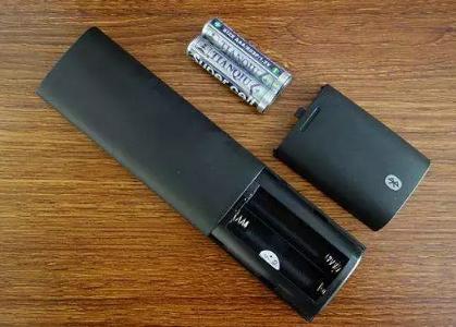

  用户运用蓝牙遥控器经常出现配对连接异常的情况,排除电池原因后,有以下两种可能:
  1.硬件问题:
  蓝牙遥控器运用时间久会导致的单个按钮不管用,这一般是因为导电层所致。拆开遥控器之后,可以看到按键背后会有一个圆形软帽,如果需要自己动手处理,可将锡纸背面贴上双面胶并裁剪至原帽大小后贴至原帽内。

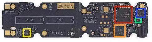

  2.蓝牙驱动不兼容
  蓝牙遥控器驱动与系统出现不兼容的情况,多出现在电视系统、电视盒子升级后,此时需要用户尝试重新适配。
蓝牙遥控器图4
  如果适配不成功,极小的情况是新版本和蓝牙驱动不兼容,由于智能电视机、电视盒子系统升级,与蓝牙驱动无法兼容,需要等待厂商更新系统补丁修复。
