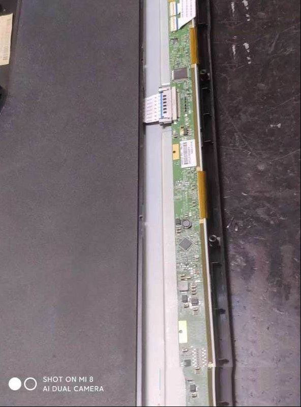

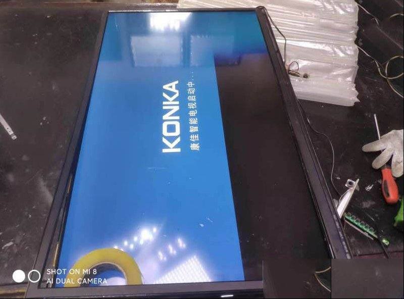

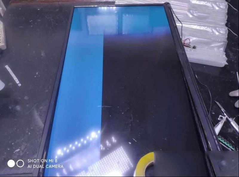

    收到同行送来的故障机壹台康佳LED42E320N液晶电视,故障表现为是左边图像有点暗,整个屏幕有横线干扰,有时候会好,当故障严重时候,我用吹风加热屏幕又上角,开机就会好,在发现这个规律之前我已断掉了右边COF。后来在左上角搞了一块扇热胶,后来好了,感觉是蒙对了。当时修好了,觉得问题没有找出来,心里一直是迷惑。昨天又来收到其他维修同行的一台相同电视机,屏幕也是一样的,只是暗屏幕。
         据用户讲,之前电视机出现左面图像暗淡,右边基本是好的,后来自己用吹风吹了一下屏幕,吹的何处到没有说,后来就出现灰屏幕了。电视机拿来,我拆开检查,发现边板没有VGH电压,和之前机器不太一样,这个机器没有VGH电压,之前那台一直有VGH电压,有了之前机器经验,这次也先断开右边排线,结果VGH还是没有,于是切断左边VGH去屏幕线路,结果出现了用户描述的现象,这让我恍然悟出,原来机器故障也应该是左面VGH有轻微短路,难怪撕掉右边COF故障没有任何变化?于是拆开屏幕,去掉Y轴扫描,电视机彻底修复。
