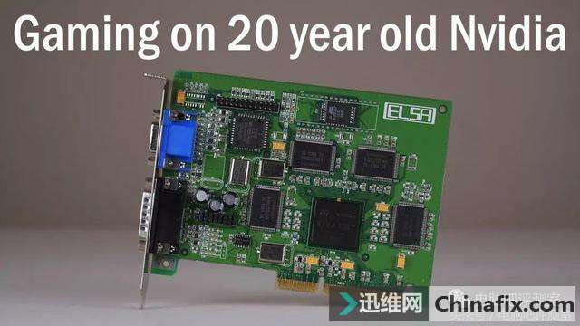

1:无散热
  早期的电脑是没有散热器的,因为处理器本身的运算能力较低,所以不需要散热器即可正常运用,一直到80386时代都是如此所以你看到的80年代电脑的拆解,清一色的都没有散热器,比如下图的AMD生产的80386兼容产品,而早期的显卡也是不需要散热器的,比如另外一张图里面的riva128

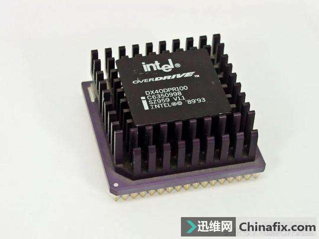

2:被动散热
  从80486开始,完全靠处理器本身的散热能力来指望其正常工作已经很困难了,因为大幅度增加的晶体管极大的增加了处理器原本的发热量。这时候就出现了依赖散热片增强散热效果的形式,看过我推送的肯定会记得80486上有一个散热片。而显卡上开始运用被动散热大概是从Riva TNT开始,比处理器晚了六七个年头,一直到现在,在功耗不高的平台上,纯被动散热因为其0噪音的原因,依旧倍受一部分追求极致静音效果用户的青睐,当然如果你足够发烧,可以学老莱组建收到其他维修同行的一台纯被动的顶级机器。

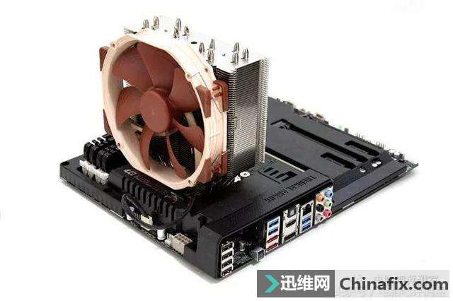

4:主动散热二阶段---热管&侧吹
  刚刚我们说到了散热器越做越大,但是主板本身的空间是有限的,但是随着处理器功耗的不断暴涨,散热器又不得不做的更大,如何维修呢?立起来啊!所以就有了侧吹式散热器。而为了能把热量快速的导到上方的散热片上,依赖铜已经远远不够了,所以就有了热管导热的方式。显卡的高端非公产品为了能把热量快速导走,也无一例外的运用了热管,数量也越来越多,以ROG的1080为例,用了6条热管。

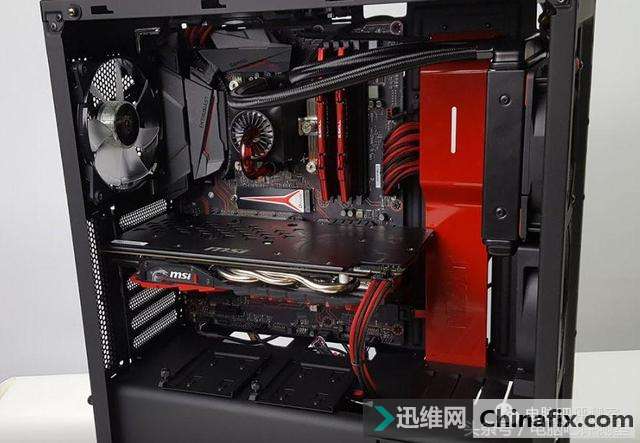

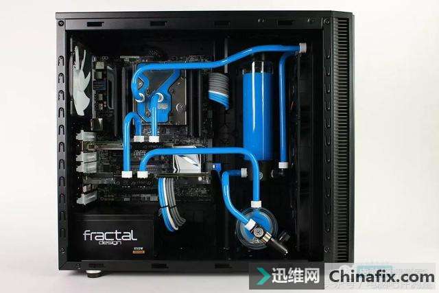

6:一体水/分体水
  水冷在电脑上早就不是什么见怪不怪的事了,最早的发烧玩家很多都玩过分体水冷,因为其超高的散热能力且看起来非常美观。倍受顶级玩家的喜爱,但是分体水维护麻烦,而普通的风冷散热器因为越做越大的原因,不管是安装还是拆卸都比较困难,所以便有了一体水冷。但是一体水因为成本原因,厂家大部分都运用铝排,所以其实际散热效果和同价位的风冷完全没办法比。胜在好看简洁,方便维护。

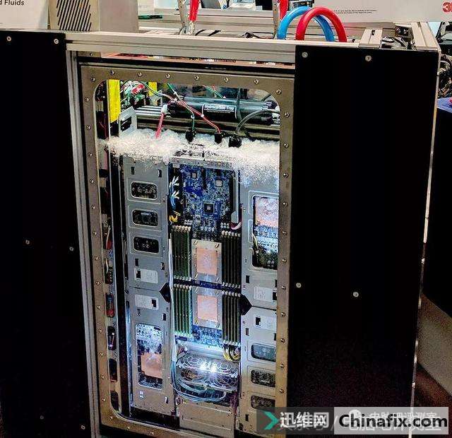

7:液冷
  液冷是一个广泛定义,包括油冷这些在内,运用了不导电的液体介质来为整台电脑进行散热,这东西在服务器领域早就不是什么新鲜东西,因为其散热效果确实非常好。而我们最熟悉的莫过于去年技嘉在computex上展示出的液冷散热主机。
