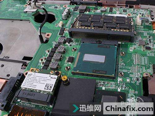

方式二、重新涂抹导热硅脂
  1、有时候当清洁处理器散热风扇后、处理器温度没有得到显著的改善,那么我们还需要重新为处理器涂抹导热硅脂,导热硅脂由于运用时间的变长会变得干裂,使热量传导的性能下降。重新涂抹导热硅脂让处理器与散热器严丝合缝的紧密结合才能充分把处理器的热量带走。在涂抹过程中,需要注意的是需要将导热硅脂涂抹均匀,避免涂抹不匀、气泡的产生。
  2、建议大家运用一些专业小工具,为处理器散热面均匀涂抹散热硅胶。
笔记本cpu温度高如何维修?
  3、无论什么样的风冷散热器,涂抹导热硅脂是非常必要的一门功课。只有涂抹好导热硅脂才能让处理器的热量所有传递给散热器,以保证处理器工作在正常的温度之内。现在已经有免涂硅脂的散热器了,散热器在出厂时已经被厂家均匀的涂抹在散热器与处理器的接触面上,待机器运转之后,处理器的发热将会均匀的把导热硅脂涂抹好,非常方便、人性化。
