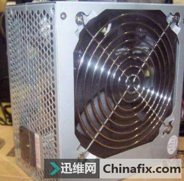

  2、电脑"卡卡卡"或者"嗡嗡嗡"的很大的响声
电脑声音图2
  一般这种电脑声音是电源风扇的声音,打开机箱检查电源没有拧紧或是少钉,导致开机后,风扇旋转引起机箱共振,如果机箱钣金薄点,手放在机箱上甚至能感觉到显著的振动。检查电源风扇是否灰尘过多,还有可能是风扇轴承缺少润滑油了。

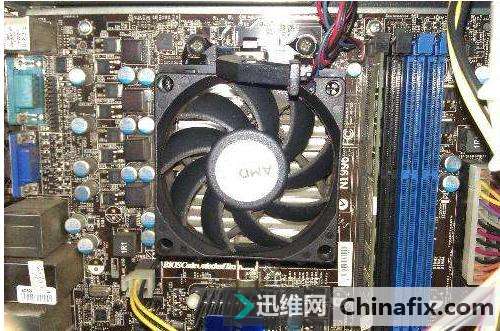

  3、处理器报警音
电脑声音图3
  当处理器温度超过BIOS里面设置的最高温度就会报警,处理器温度过高主要检查风扇和机箱的散热情况 开机检查处理器风扇是否转动不顺畅或者风力不够强,给处理器加润滑油。一般风扇运用久了就会出现问题或者转速变慢,需要更换新的风扇 。还有一种可能就是BIOS设置的处理器报警温度过低,可以进开机按DEL进入BIOS设置里面找到"处理器 Tempeue"(设置处理器报警音) 一般设在60-70度一般就这几种情况会出现电脑声音。
