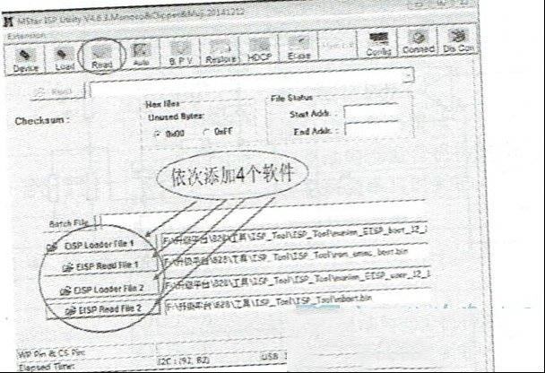

     第一步:双击软件ISP Tool For Muji 20141212.exe文件。
     第二步:点击“Auto"图标按钮,左侧内的设置如图3所示。
     第三步:点击"Read"图标按钮导入文件,如图4 所示。
     第四步:返回点击“Auto"图标按钮,回到图3所示界面。

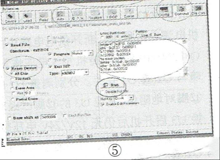

       第五步: 在电视上电后的瞬间,点击"Conece"图标按钮,此时右侧的窗口中会有显示,只有最后一排显示内容为Ox10a6:0x02,才表示连接成功,如图5所示。
       第六步:点击"Run"图标按钮,出现烧录界面如图6所示。
       第七步.恼录成功后显示"PASS"字符,如图7所示。
       注意:1.烧录时,不要用其他软件打开串口与电视相连;2.在烧录过程中,右边会显,示进度条,总盈共循环两次,第一次比较快(15s),第二次比较慢(200s);3.点击“connent"按钮后可能会失败或者找不到电视机的存储器,此时可切断电视机电源,“connect”按钮右侧的“Dis Con"按钮,然后重复第5、6步骤;4.烧录成功后,即可使用U盘升级主程序(方法和818918平台一样);5.进入工厂莱单方法:按压遥控器菜单键及数字键2、0、0、8或者按莱单键及频道上下键两次。
