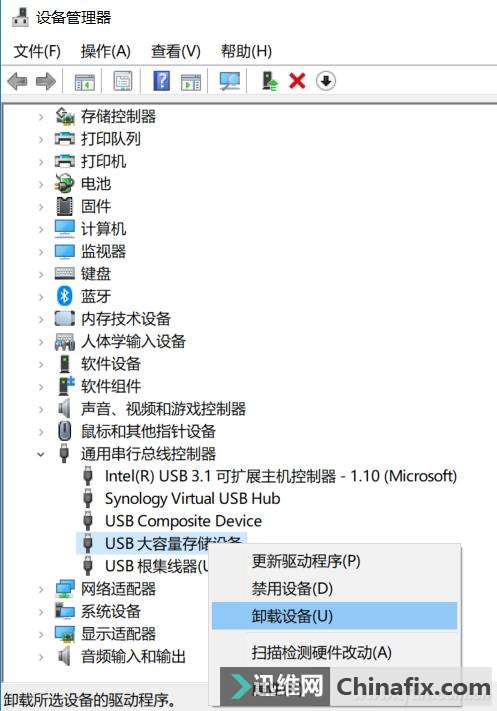

  USB接口正常吗?
  有些U盘插入电脑会毫无反应,这是因为USB接口的工作状态有问题,这时右键单击Win图标(左下角)然后选择设备管理器,找到“通用串行总线控制器”,单击打开下拉列表,进行U盘修复。
U盘修复 图1
  找到USB控制器,一般都是USB Composite Device或者USB大容量储存设备,右键单击弹出菜单,选择卸载设备。然后将U盘拔出USB接口并再次插入,系统会重新安装驱动,一般就可以搞定。

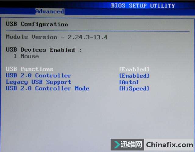

  老电脑没开USB
  插入电脑的U盘毫无反应,还可能是主板的USB控制器根本就没工作!有些老电脑在BIOS中设置有USB开关选项,这种情况,开机按下提示的按键(F2或者Del)进入BIOS Setup(有时简写为Setup),找到Advanced项(一般都在这项下),找到USB相关设置,将其修改为Enable,然后保存退出(save and exit项中)重新启动就行了,完成U盘修复。

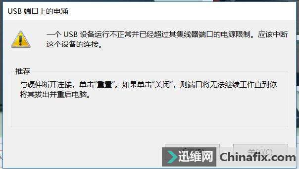

  供电问题要注意!
  还有一类情况,就是插入即提示错误,甚至是不断重新识别,就是用不了。这大多都是USB接口供电不够造成的——而且主要集中在前面板的USB接口和连接了USB-Hub的接口上。这时,最好选择机箱背部的USB接口,或者不用USB-Hub,把U盘直接插到电脑上试试,大多都不会有问题了。如果是USB接口本来就不够的笔记本电脑,那真是毫无办法进行U盘修复......
