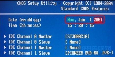

  1、电脑Bios设置不生效,当主板电池没电了会出现这样的情况,进入主板BIOS设置后,重新启动电脑,其之前设置的BIOS项目都失效,又会恢复到原始设置;比如电脑设置了开机密码,但如果主板电池没电,就会出现设置了开机密码失效,下次依然可以直接进入电脑;

  2、由于主板电池是记录电脑系统时间的,主板电池没电的话,电脑每次开机,时间都会恢复到初始时间,也就是说,为什么很多朋友的电脑时间不能正常同步,时间不准的问题所在;
  3、当然还有一种情况是,主板电池没电,电脑BIOS没电后,电脑不能正常启动开机,显示的是黑屏界面,提示Press F1 to load default values and continue。

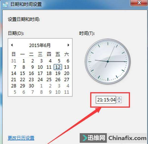

  2、通过观察电脑系统时间的变化来断定主板电池有没有电。
主板电池没电 图4
  方式:你设置好电脑时间后,只要不切断主机电源(注意:关机不代表断电),电脑时间一直显示是正确的,但是切断电源后电脑时间就归零。这种情况就可以断定是主板电池没电了。
  电脑时间设置好后一点击确定,时间就又退回去了;或者设置好电脑时间后过上一阵子或者重新启动电脑后时间就不对了。这种情况一般都不能说明是主板电池没电了,遇到这样的情况应该考虑是否系统中病毒或者软件之间有冲突。

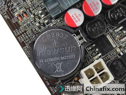

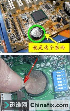

  1、先购买一个新的主板BIOS电池,注意要和你电脑上的电池是同一型号的。如果你的机器是品牌机且在保修期,可与客服联系进行更换,请不要自行打开机箱,否则将取消质保,如果是兼容机(组装机)可以自行拆开进行以下操作。
  2、关掉电脑的电源。打开机箱盖子,会看到一个圆的电池。直径大约为1.5-2.0CM,把电池取出来,每一种主板的电池座不一样,所以电池的取法也不一样。
主板电池没电 图5
主板电池较常见的三种扣法:
  "外扣式" 要拆下电池只需将电池座旁的扣子往下压,然后再将电池往外推出即可。
  "上扣式"的电池座,这种电池座的扣子制作在电池的上方,要拆下电池时只需把扣子往外扳,电池即会自动弹出来。
  "上压式"的电池座,要拆下电池也很简单,只要将电池往外侧推出即可。
  3、这时把新电池拿出来安装。注意一下水银电池的正、负极方向,然后依照刚刚拆下电池的反动作将电池装回,就装好了。再把机箱盖子盖上,开机之后如果提示按F1的话,就可以按F10敲两下回车就行。
