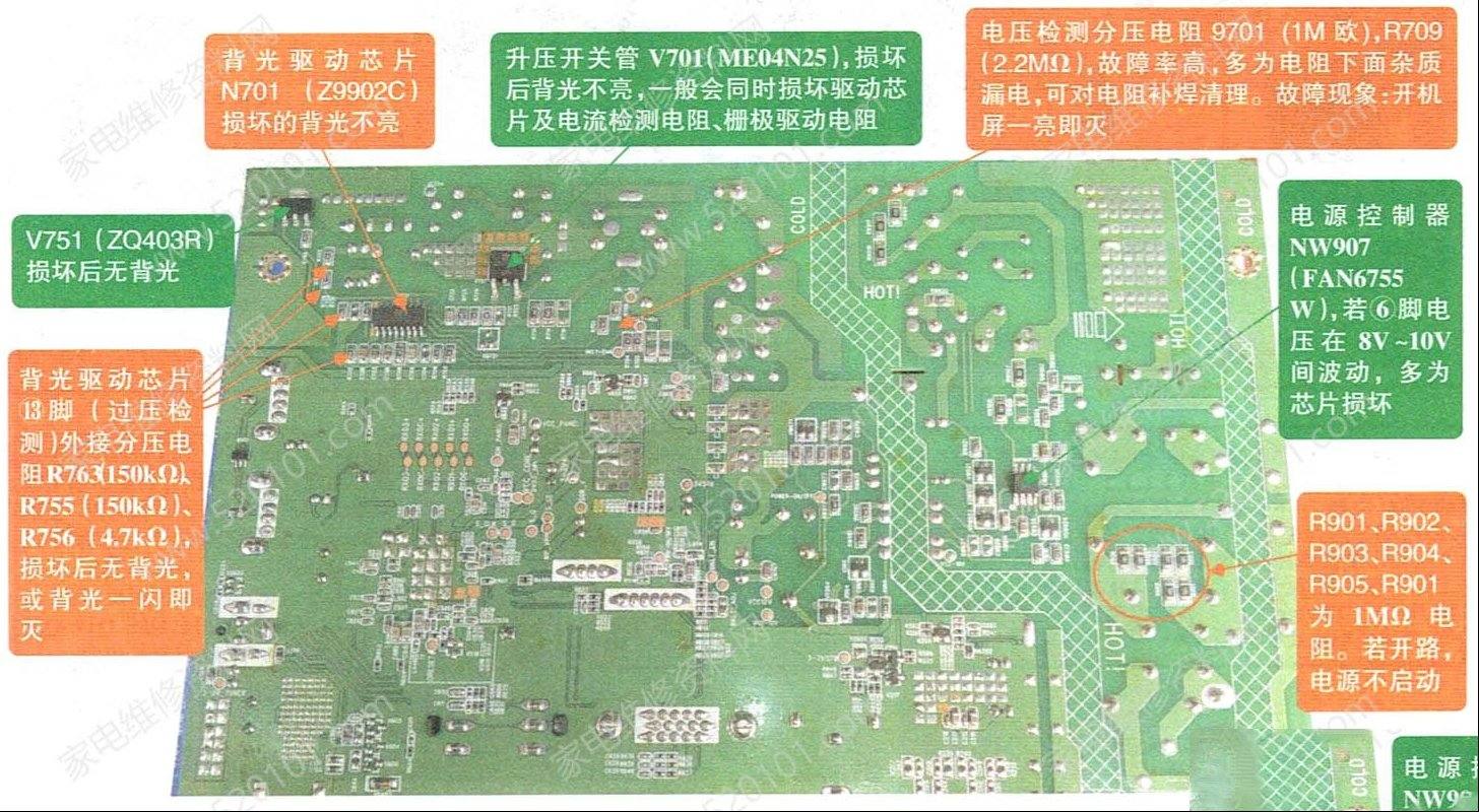

康佳35017303液晶电视主板检修思路图解
2023-4-28 09:57| 发布者: 开心| 查看: 436| 评论: 0
摘要: 35017303主板主要用于康佳32英寸的液晶电视中,具体机型有LED32F2000E、LED32F3300CE、LED32F3600CE、LED32F330G、LED32G330等。该主板的主要元件如图1、图2所示。35017303型主板与35016968型主板可以互 ...
    35017303主板主要用于康佳32英寸的液晶电视中,具体机型有LED32F2000E、LED32F3300CE、LED32F3600CE、LED32F330G、LED32G330等。该主板的主要元件如图1、图2所示。35017303型主板与35016968型主板可以互换,但互换后可能会出现图像倒立现象,这时可通过软件升级或对调Flash( N506, W25Q32BV )来排除故障。
