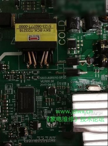

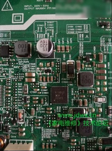

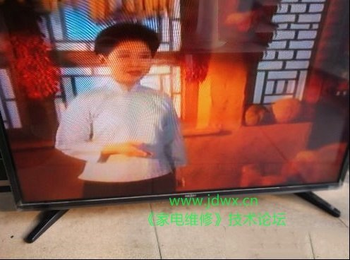

    一客户拿来收到其他维修同行的一台江苏五星电器有限公司生产的影逸NE-32F300CN15液晶电视,说电视没有图像有声音。我试了一下,是灰屏故障。顾客走后拆机检修,此机器是三合一主板,没有逻辑板,拆开屏边板仔细检查一下,没有上屏VGH和VGL产生电路,该电路由主板上的9955芯片工作提供,测量该芯片外围电路,除了VGH电压没有,其它电压基本都有。该机VGH电压由芯片39输出,测量和39脚相连的D1N3烧毁,仔细检查发现Q1N0及C1N28短路,换新后试机,图声正常。
