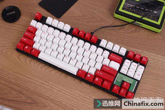

      平时外设修的比较多,所以朋友时不时的也会找我修键盘。今天的这把键盘的问题就是时不时的会自动断电,通常都是键盘线内部断裂造成接触不良,这次小编跟大家分享给机械键盘换线的小技巧。
机械键盘换线图1
  这把键盘的键帽是经过更换的。

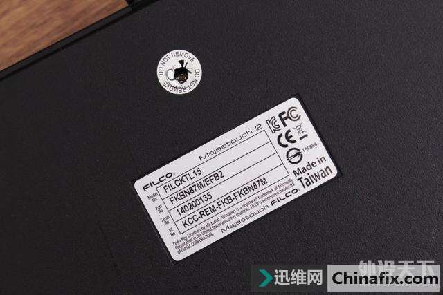

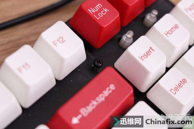

  键盘的型号,拆键盘的时候需要先拆掉背面的唯一一颗螺丝,剩下的就是把上壳四周的软卡子撬开,上壳就能拆下来了。

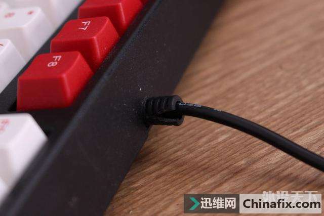

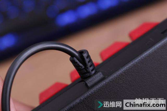

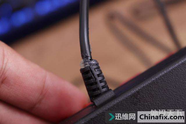

  这把键盘的线缆显著是之前被换过,为了固定键盘线原装线上的卡套保留了下来。

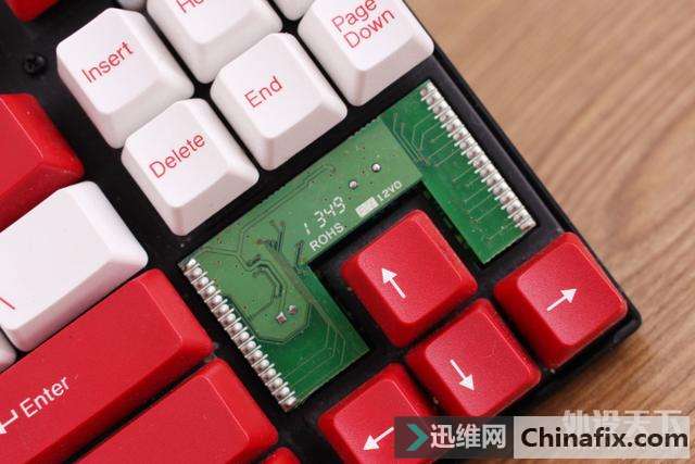

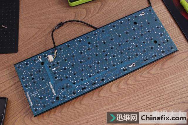

  这里可以看到方向键上面的主控,反向固定在键盘的正面,一般主控都是焊接在PCB的背面。
机械键盘换线图6
  拆掉钢板正面的两颗螺丝,键盘主体就能和底壳做分离了。
机械键盘换线图7
机械键盘换线图8

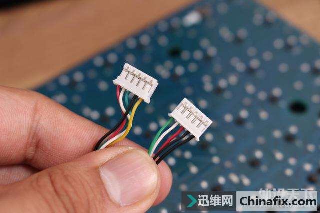

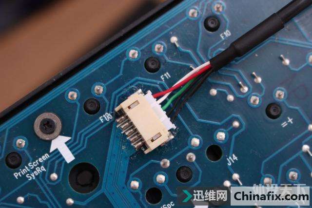

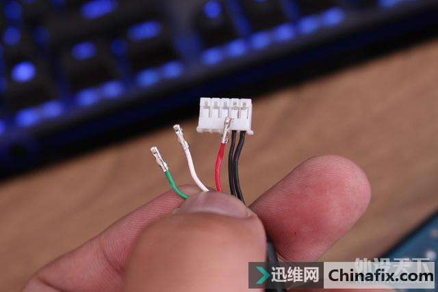

  把线头从插槽里拔出来,在这里要注意线缆上的线序。
机械键盘换线图9
  左侧为键盘问题线的插头,右侧为要换上的新线插头,两边的线序不一样,所以一定要改线序,保证右侧跟左侧一致才行,否则会烧坏键盘的主控。在这里需要调整的是绿线,白线,红线。插头最右侧的黄线和黑线都是接地的作用所以不需要调整。
机械键盘换线图10
  用镊子把线头从插头里挑出来,然后按照对应的线序再插回去就行。

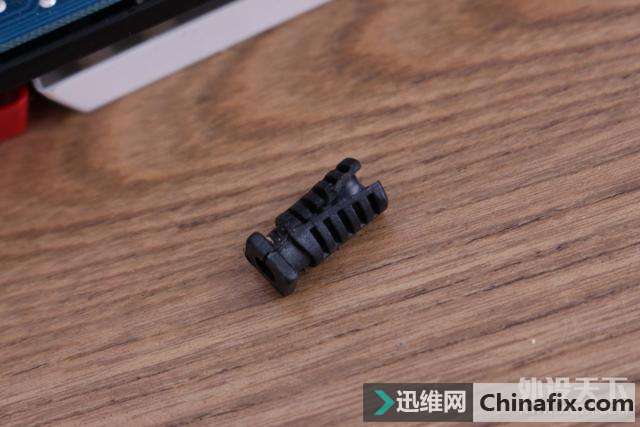

  旧线上的卡套不能丢,固定键盘线还需要它的帮助。卡套是从中间劈开的,这样可以很方便的套到新线上。
机械键盘换线图13
  根据卡线的位置找到卡套固定的合适位置,键盘底壳预留的线缆不能过短。

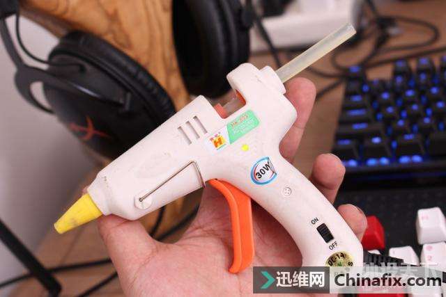

  热熔胶枪出马。在这里把卡套和线进行一个初步的固定。
机械键盘换线图15
  我们先沾卡套的后端,也就是固定在键盘底壳的部分。
机械键盘换线图16
  然后把键盘的上下壳安装回去,这时候能看到卡套跟线缆固定的不紧密,不要紧我们继续用热熔胶来沾。
机械键盘换线图17
  接下来我们沾卡套的前端,让卡套的缝隙尽量合拢。
机械键盘换线图18

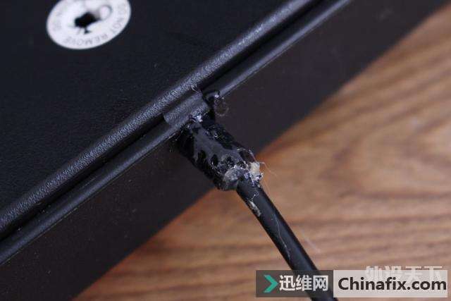

  在卡套的缝隙处涂上热熔胶,彻底把卡套给沾死,保证线缆和卡套的稳固。

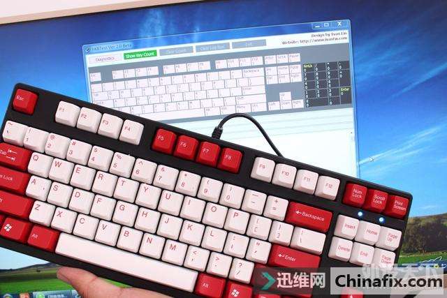

  最后一步就是给键盘通电,然后用键盘测验软件测验键盘的按键是否工作正常,经过测验键盘功能一切正常,说明这次换线非常成功。
