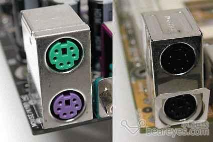

常见的电脑外部接口知识介绍 图12、PS/2
  PS/2接口的名称来源于1987年IBM推出的个人电脑。早期见于各种兼容电脑上,虽然现在也能能看到PS/2接口,但是已经基本被USB所取代。PS/2接口用于接驳鼠标和键盘,早期的PS/2接口键盘和鼠标的接口是不能混用的。因为一个是双向通信,一个是单向通信。

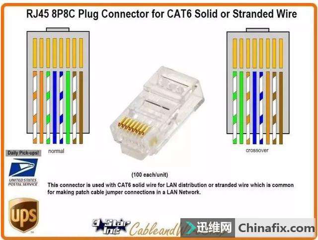

常见的电脑外部接口知识介绍 图23、RJ-45
  就是我们常见的网线接口,它的历史最早可以追溯到1960年由AT&T制定的RJ11电话线接口。RJ-45有两种接法,分别为T568A与T568B。我们最常见的是T568B接法,也就是白橙-橙-白绿-蓝-白蓝-绿-白棕-棕的接法。其实正常情况下,你只需要接4根线就可以正常工作了。

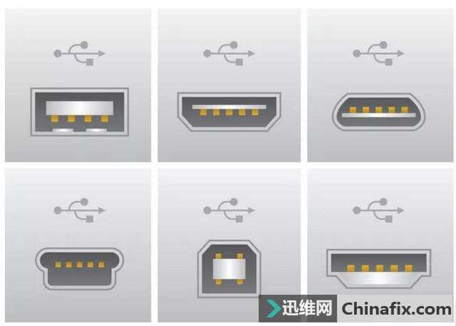

常见的电脑外部接口知识介绍 图34、USB
  USB是由微软,IBM,intel等公司牵手于1994年制定。当时COM口,PS/2,LPT等繁杂的接口不仅数量众多,而且还有安装驱动之后必须重新启动才能用的问题。所以可以即插即用且支持热插拔的USB应运而生。现在USB基本可以连接一切外置设备。最早的USB1.0传输速率仅仅为1.5Mbps,而现在在路上的USB3.2标准已经达到了20Gbps。USB接口有多种外形,比如mico-USB,usb3.1-typec,Mini-A等。

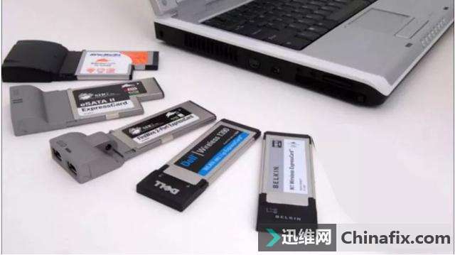

常见的电脑外部接口知识介绍 图45、Express Card
  Express Card接口是2003年由PCMCIA协会制定的。用于笔记本扩展。它同时走PCI-E*1和USB协议,速度是老旧的cardbus总线的数倍。曾经Express Card接口可以说是非常辉煌的,甚至还有人用Express Card改装过外置显卡,可见其火爆程度。但是现在已经被各种新的接口所取代。

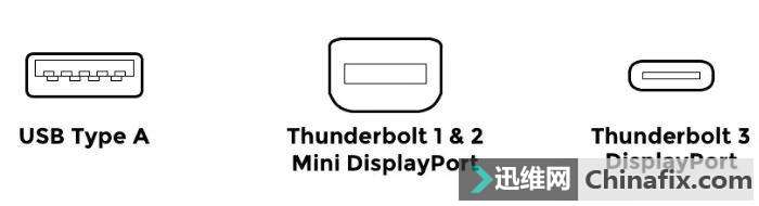

常见的电脑外部接口知识介绍 图56、雷电(Thunderbolt)
  最早的Thunderbolt接口主要由intel于2009年制定,想用来取代USB接口。而2011年第一版的雷电跟随MBP一起上市,但是因为雷电口高昂的授权费导致无法与虽然速度慢一些但是'免费的USB3.0所抗衡,最终没有成为主流。最早的雷电走PCI-E2.0x4与DP1.1a协议。而现在的雷电3则是PCI-E3.0x4与DP1.2协议。接口上,雷电3开始接口外形和USB-TypeC保持一致。所以有些笔记本的USB-C接口既可以做雷电也可以做USB。
