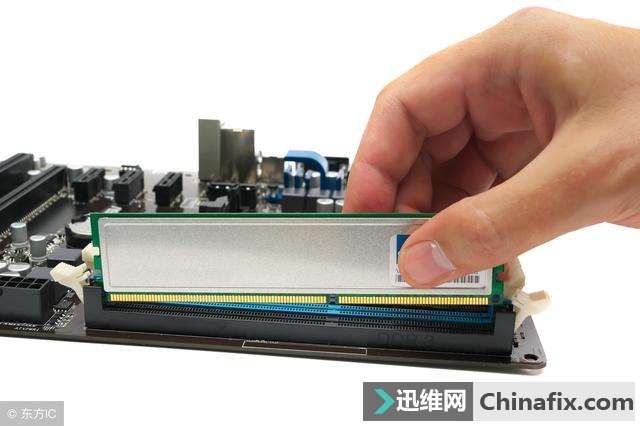

  将您的内存替换到别的系统上进行交换测验。若测验的电脑能够正常运行,那么就说明是您设备的内存插槽或主板存在问题。
电脑常识

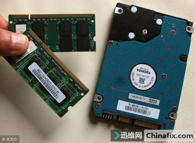

  您也可以利用其它已知良好的内存,对您的电脑进行交换测验。若运行正常,则说明是您的内存存在问题,这种情况,您就需要更换一条新的内存。

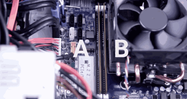

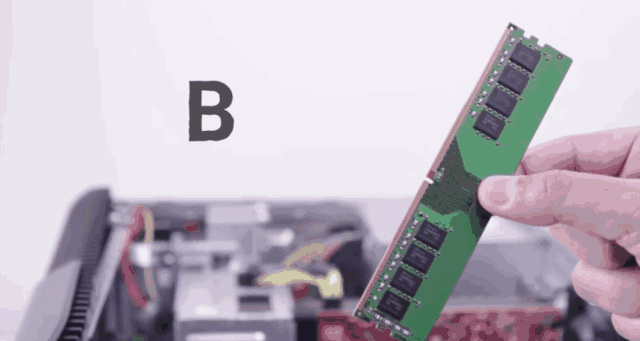

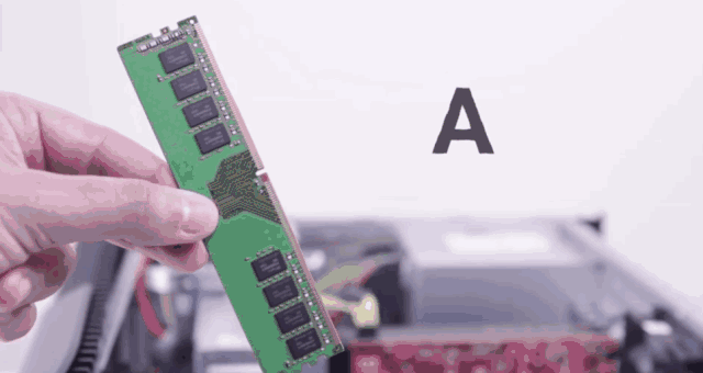

  若您的系统安装了多条内存,那么您可以尝试交换技术以查看是哪一条内存存在问题。(开始之前,建议您先用手机拍个原图照,以方便之后的操作进行对比)接着再进行更换内存顺序位置的操作。然后分别查看电脑的运行情况。另一个方式则是升级您的内存。
