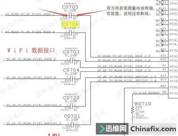

之前测量的阻值所有正常,于是开始测量阻值无穷大的位置看看有没有断线。这些无穷大的点是经过电容和处理器通信,新手一般会忽视。我们看看原厂图。

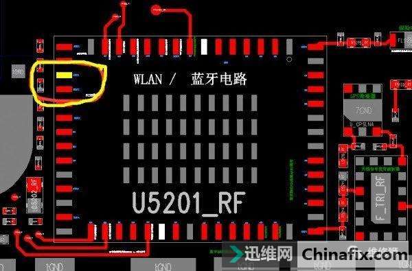

装上无线WiFi,然后打电容两端的阻值,看看电容到无线WiFi,电容到处理器直接有没有断线。通过测量,发现C0706通无线WiFi的一端阻值无穷大,说明短线了。

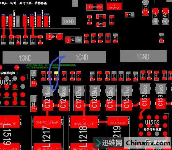

查看点位图C0706通无线WiFi的18脚

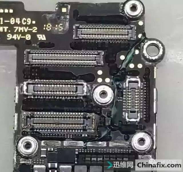

于是开始翻山越岭的分线补绿油

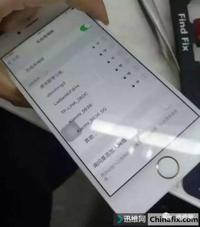

最后开机测验,无线WiFi完美
