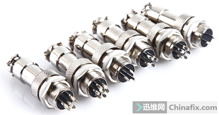

  (2)航空安全插头:高品质的安全插头,杜绝接触不牢固引起的虚连虚接。
自制DIY户外多功能电源 图2

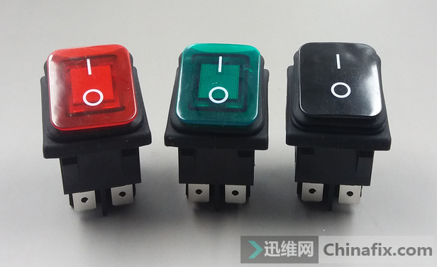

  (3)船型防水开关。
自制DIY户外多功能电源 图3

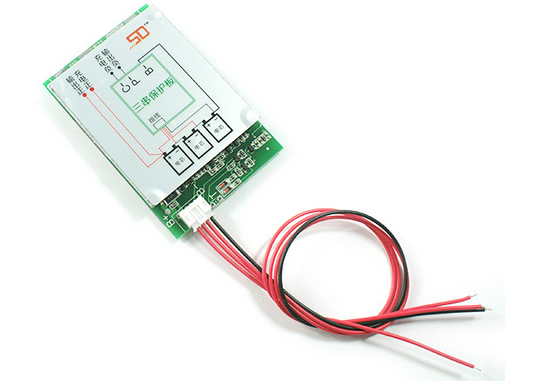

  (4)均衡保护板:保护锂电池组安全性,防止过充、过放电,给电池组保驾护航。
自制DIY户外多功能电源 图4

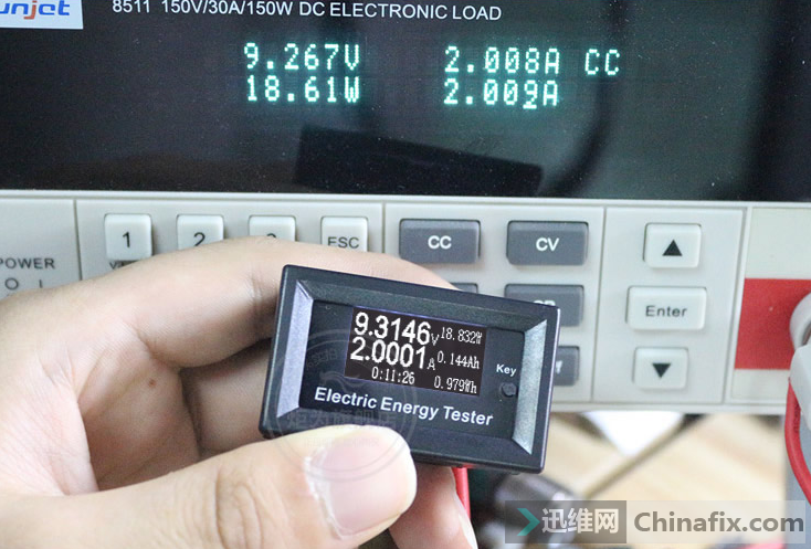

  (5)显示表头:可实时监控电池组内部参数、使用剩余时间、以及工作电流电压、功率。
自制DIY户外多功能电源 图5

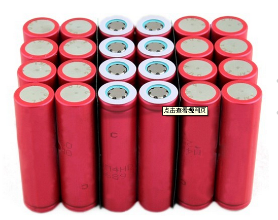

  (6)我们采用的电芯:三洋2600mah的18650锂电池(笔者拥有5年锂电池制作行业经验。个人观点:好的18650电芯绝对优于锂聚合物电芯,18650的成熟性和安全性更适合对于体积不太敏感的工业产品)。
自制DIY户外多功能电源 图6

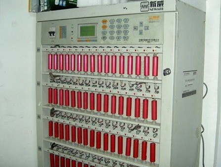

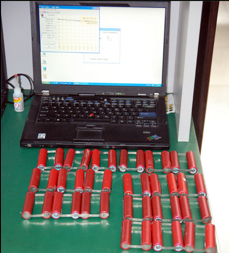

  首先用分容柜给锂电池进行分容。
自制DIY户外多功能电源 图9

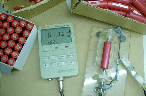

  再用内阻仪检测每支电芯的相关参数,力求做到最好的一致性,这样才能保证整个电池组的寿命以及可靠性。
自制DIY户外多功能电源 图10

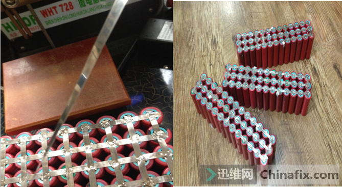

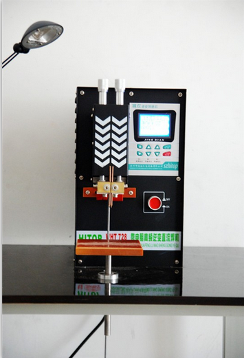

  上图是焊接电芯用到的点焊机。
自制DIY户外多功能电源 图12

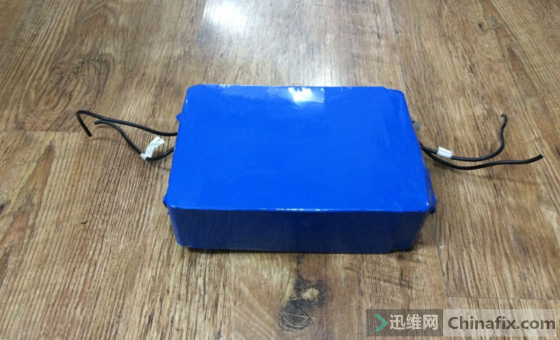

  焊接好的电池组。

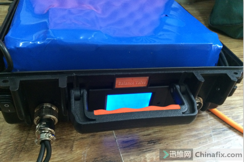

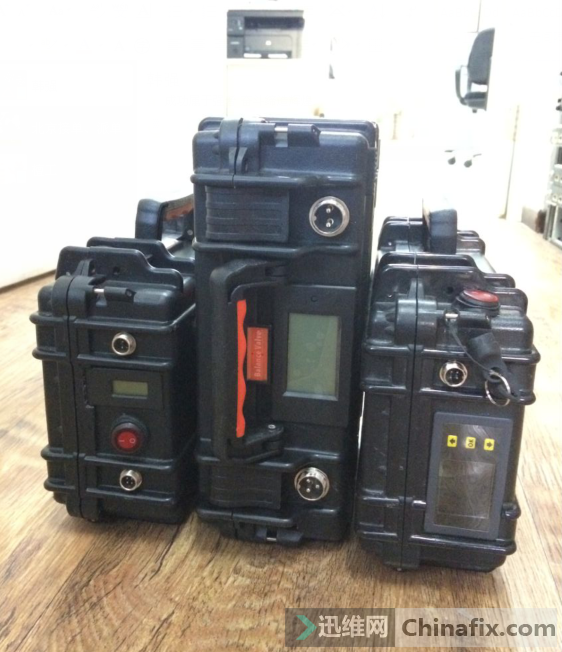

  装进箱体。
自制DIY户外多功能电源 图15

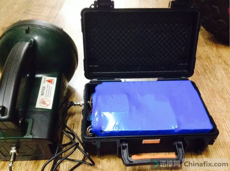

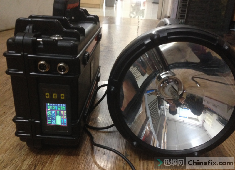

  不同款式电源搭配相应灯具。
自制DIY户外多功能电源 图16

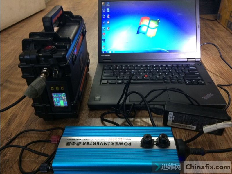

  260W氙气灯,开机瞬间安定器工作电压在10000V以上,开机电流达到60A,因此对于电池组相关产品的要求度极高。
自制DIY户外多功能电源 图17
  可拓展性极强,接个逆变器,就可以输出交流220V,供给常用电器,电源在手,露营无忧!
自制DIY户外多功能电源 图18
自制DIY户外多功能电源 图19
