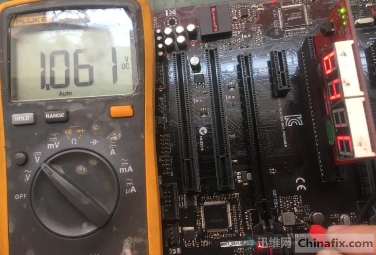

  看到诊断卡亮复位灯,供电没出来。测了一下 桥的+1.05ME_VSB供电和CPU供电没有 其他供电均OK!
华硕主板触发掉电检修思路
  板子是触发掉电的,为了抓到亮复位灯的照片实在是难!

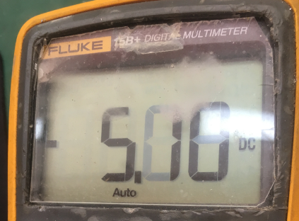

  找到点位图,对+1.05ME_VSB供电芯片测了一下 供电5V。

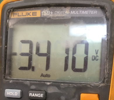

  EN信号电压3.3V

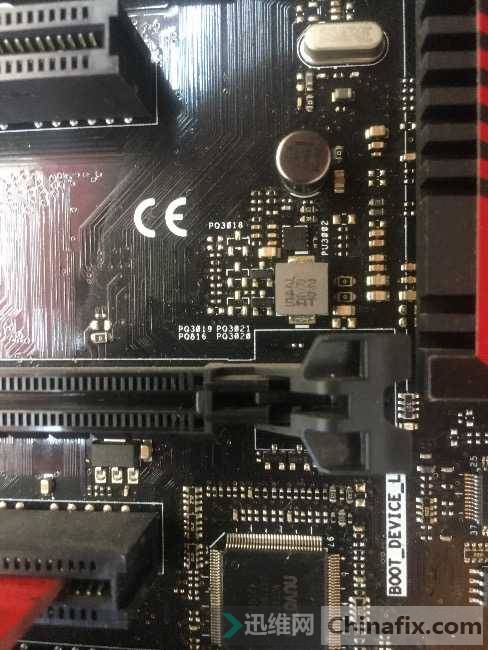

  测芯片两大条件没问题,测频率电阻也没发现文件也就直接更换芯片。芯片在电感的旁边,8脚芯片QFN封装!

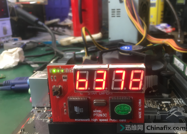

  更换芯片后 主板顺利的跑码。CPU供电也就出来了。
