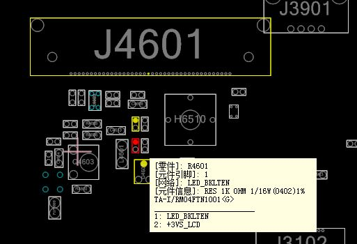

  换屏现象也一样,那就查屏的工作条件,拆开机打开点位图,找到屏接口J4601。
华硕笔记本开机暗屏如何维修
  测量+3VS_LCD +3VS +LED_VCC_INV LED_BKLTEN LED_BKLTCTL

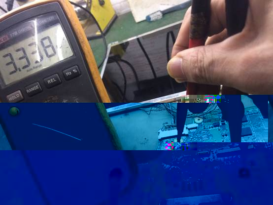

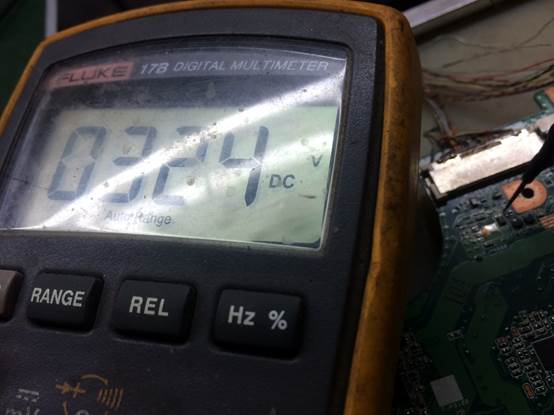

  测量+3VS LCD3.3V、+3VS3.3V、+LED VCC INV19V均正常,背光开启电压LEDBKLTEN为0.324V不正常,正常应为3.3V. LEDBKLTCTL亮度调节为0.3V左右,正常为3.3V左右。

  查找背光开启LED BKLTEN来源。
华硕笔记本开机暗屏如何维修

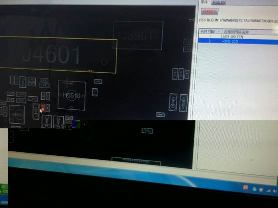

  测R4601第一脚电压为0.324V,不正常,正常电压应为3.3V。

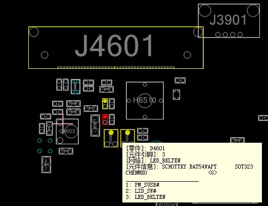

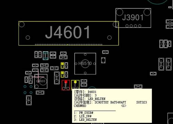

  R4601的第一脚连到了D4601与D4602的第三脚。
华硕笔记本开机暗屏如何维修

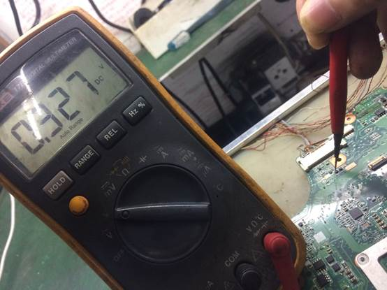

  测D4601第三脚LED_BKLTEN电压0.327V 不正常。
华硕笔记本开机暗屏如何维修
华硕笔记本开机暗屏如何维修

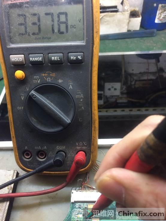

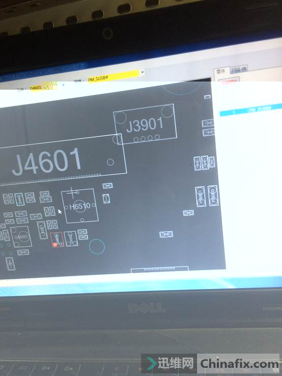

  测得D4601第1脚PM_SUSB#电压为3.37V。

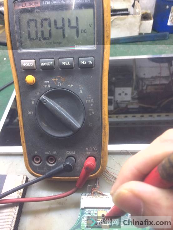

  测得D4601第二脚背光控制开关LID_SW#为0.044V此信号一是拉背光,二是通知EC,由EC判断能否开机。

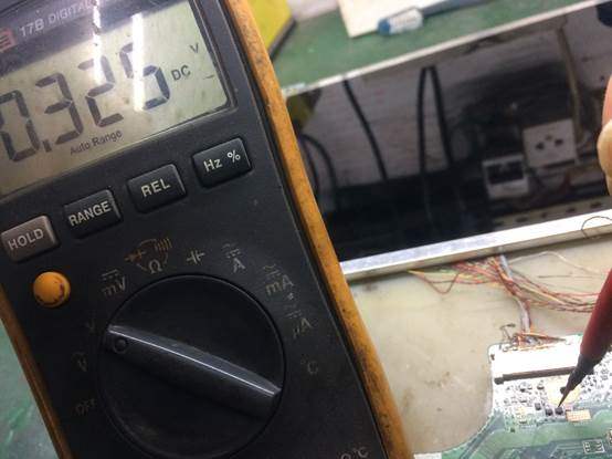

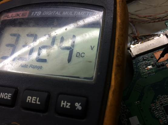

  测D4602第三脚LED_BKLTEN电压为0.325V不正常。

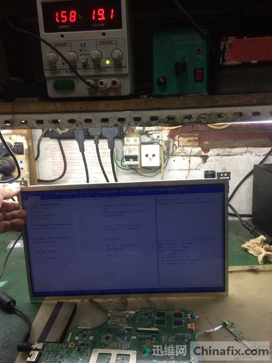

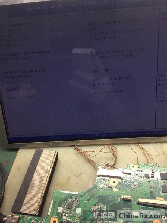

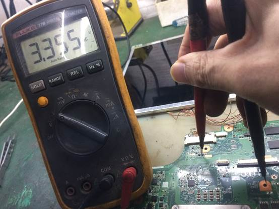

  测量到这里,客户催了,此机由于没有开启电压LED_BKLTEN3.3V、亮度调节LED_BKLTCTL3.3V,直接飞线给它3.3V高电平,从R4601的2脚+3VS_LCD直连到R4601的1脚LED_BKLTEN。接屏线和屏,按开关触发上电亮机。
