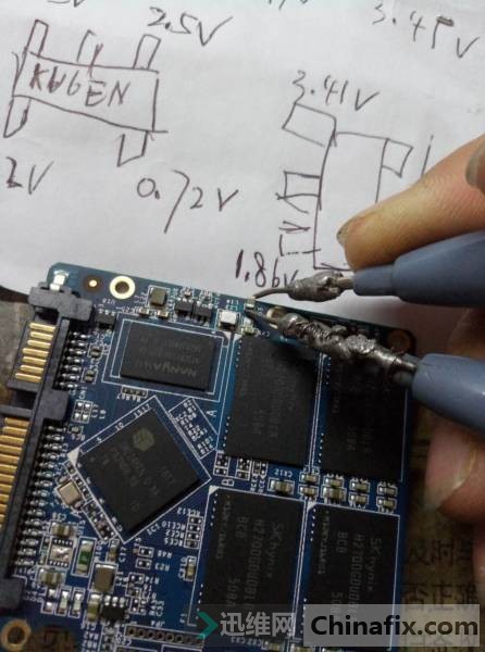

      收到同行送来的故障机壹台富士通F200 120GB无法识别的故障盘,拆开后发现里面有好多个五个脚的芯片,估计是转换电压的。一个一个量,最后发现有两个电压不正常,跑了一下线路,有前后之分,把前一个的量了一下,输出级对地短路了,最后发现是电容引起的。
  电容拆掉就好了,这个发上来不是告诉大家修好了,是告诉大家里面的有多少个电压,是多少V,以后碰到可以先量量有没有这些电压正不正常。
